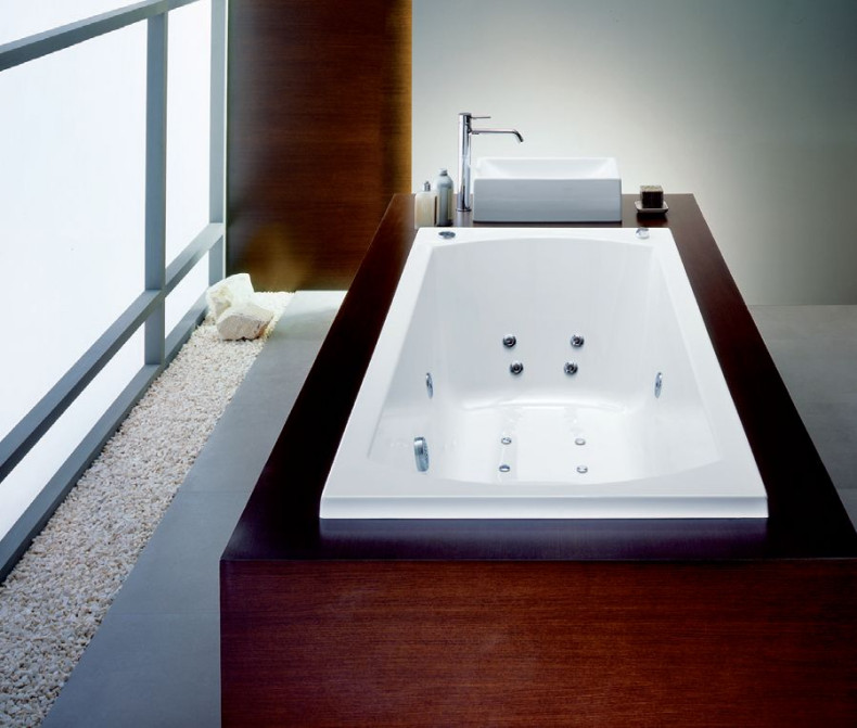

Wanny mają różny kształt i wymiary. Najczęściej montuje się je w rogu łazienki. Czasami jednak można pokusić się o bardziej nietypowe rozwiązanie - wannę umieścić na środku łazienki, wkomponowując w podwyższoną część podłogi (fot. Poolspa)

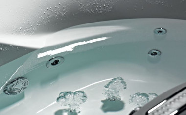

Tak, ale jeszcze większe znaczenie ma ich rodzaj i rozmieszczenie: powinny być tak ulokowane, by wydobywająca się z nich woda masowała różne części ciała - plecy, kark, ramiona, nogi oraz stopy. W wannach z siedziskiem często montuje się dodatkowe dysze - do masowania krzyża i lędźwi.
Żadna z dysz nie jest montowana w przypadkowym miejscu. To, ile ich jest, zależy od rozmiarów i kształtu wanny. Aby masaż był skuteczny, wystarczy, że będą zamontowane 3-4 dysze. Większość wanien, nawet tych za niższą cenę, ma jednak ich znacznie więcej - od 6 do 10, te najdroższe mogą mieć nawet 30.
Uwaga! Najczęściej producenci proponują wannę ze standardową, określoną liczbą dysz. Za dopłatą jednak można zamówić dowolną ich liczbę.
Wanny z hydromasażem powinny mieć co najmniej 4-6 dysz
Wanny z hydromasażem powinny mieć co najmniej 4-6 dysz. Ważne jest, by były dobrze rozmieszczone: powinny masować plecy, kark, stopy (fot. Sanitec Koło)
Nie wszystkie dysze są jednakowe: mogą mieć różne natężenie z jakim wypływa z nich woda, mogą też mieć regulację kierunku strumienia wody. Są również dysze zamykane, które umożliwiają zwiększenie intensywności strumienia w dyszach otwartych.

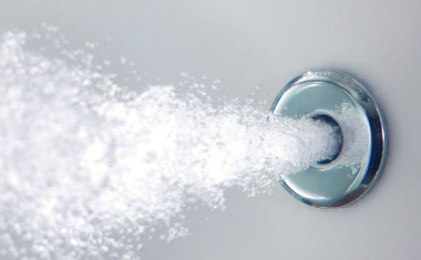

Masaż wodny jest zwany biczem wodnym. Jak sama nazwa wskazuje, chodzi o strumienie wody, które wydostają się z dysz umieszczonych na ściankach i na dnie wanny. Woda tłoczona jest za pomocą pompy zamontowanej bezpośrednio pod wanną (w bardzo drogich modelach hydromasaż może być tak skonstruowany, by pompa znajdowała się w oddzielnym pomieszczeniu - dzięki temu nie słychać jej pracy, a cały system jest cichszy). Masaż wodny ma działanie pobudzające i rozluźniające. Jest szczególnie polecany po wysiłku fizycznym.

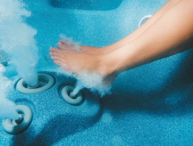

Masaż powietrzny, określany jako kąpiel perełkowa. Masuje powietrzem tłoczonym do wanny specjalną dmuchawą. Powietrze może dostać się do wanny na dwa sposoby: przez dysze lub z komory zwanej podwójnym dnem przez dużą liczbę otworów w dnie wanny. Drugie rozwiązanie jest tańsze, ale ma istotną wadę - przestrzeń między ściankami wanny trudno dokładnie zdezynfekować i wysuszyć.
