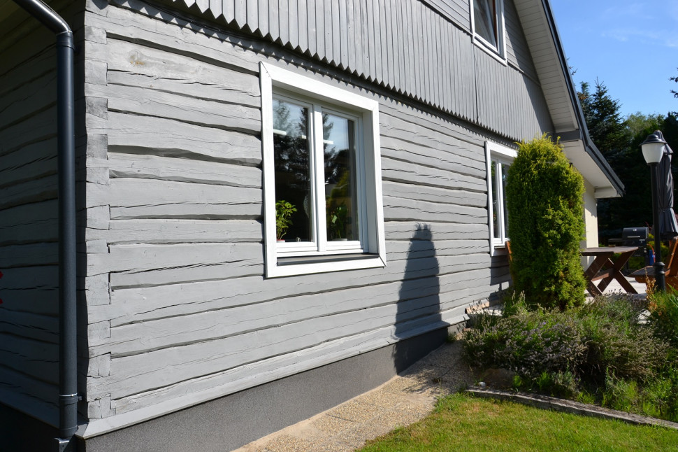

Bale i deski pomalowano szarą farbą, podmurówkę marmolitem
Bale i deski pomalowano szarą farbą, podmurówkę marmolitem.

  • Malowanie bali nastąpiło rok później, zależało nam na zmianie kolorystyki elewacji na jaśniejszą i nowocześniejszą. Po oszlifowaniu drewna, wykonawcy nałożyli na istniejącą brązową farbę - metodą natryskową, potem ręczną (pędzlem) - farbę szarą, a białą na obramowania okien i drzwi. Nieco wcześniej wymieniliśmy spróchniałe elementy na ganku i balkonie.
