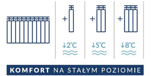

Jeśli mamy w domu grzejnik aluminiowy, w tym sezonie możemy sporo zaoszczędzić. Budowa członowa daje nam bowiem możliwość obniżenia temperatury wody podawanej do grzejnika, a tym samym znaczącego obniżenia ilości zużywanej energii. Ale jak to? - zapytacie. Gdy obniżę temperaturę, będzie chłodniej. Nie, jeśli dokręcimy do grzejnika dodatkowe żeberka. Sprawi to, że oddana zostanie większa ilość ciepła przy niższej temperaturze czynnika grzewczego.
Infografika: Komfort cieplny na stałym poziomie
