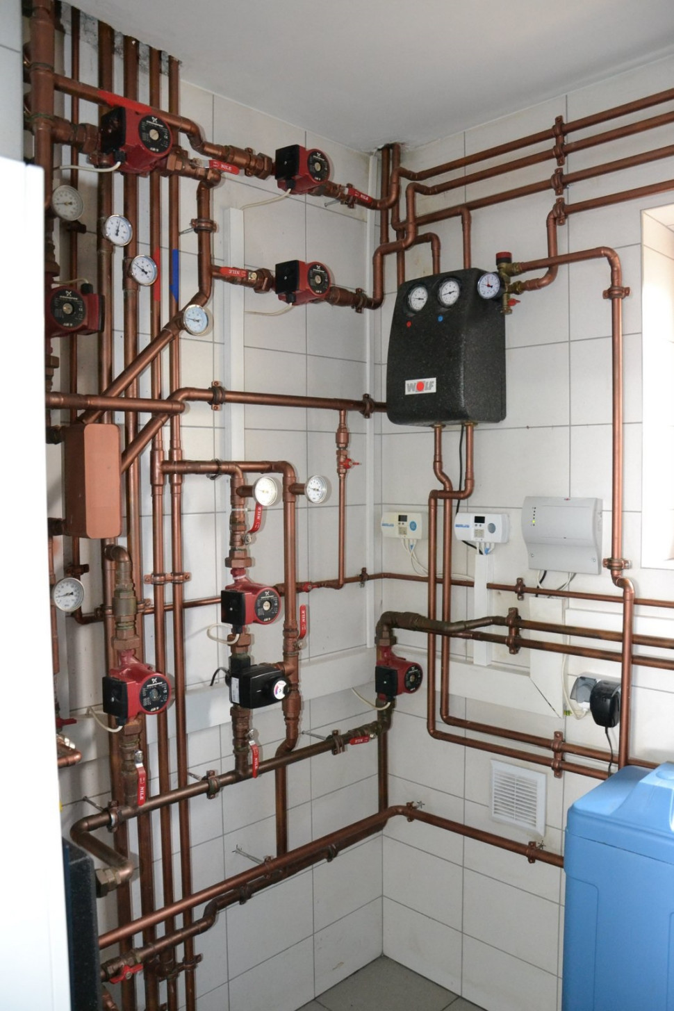

Projekt c.o. i dobór urządzeń oddaliśmy w ręce fachowców. Specjaliści nie ustrzegli się jednak błędu. Zamontowali kocioł kondensacyjny (dobrej znanej firmy), który nie poradził sobie z rozbudowanym systemem grzewczym - mówi Sławomir, Czytelnik Budujemy Dom.
Parametry domu: 270 m2; parterowy z poddaszem, ściany trójwarstwowe; wentylacja grawitacyjna.
Parametry urządzeń i instalacji: gazowy kocioł kondensacyjny Wolf 24 kW; zasobnik c.w.u. 250 l; kominek z płaszczem wodnym 27 kW; kolektory słoneczne rurowe 4 szt.; bufor c.w.u. 500 l; instalacja c.o. podłogówka oraz grzejniki naścienne; pompy obiegowe 3 szt.; programator czasowy, pogodowy.

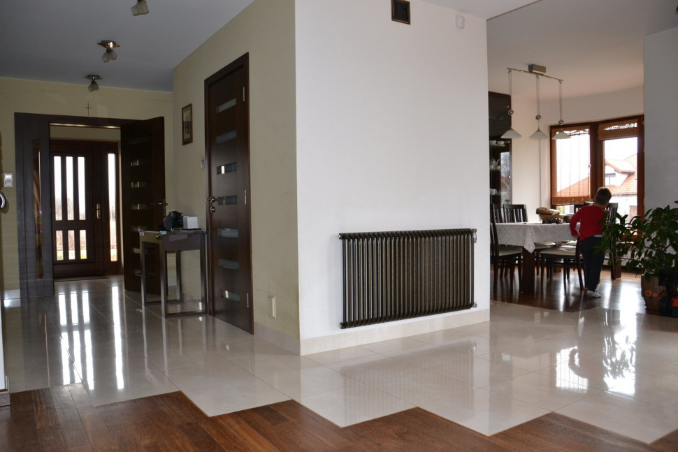

Wodne ogrzewanie podłogowe znajduje się pod posadzką z gresu i współpracuje z grzejnikami na ścianach. Ozdobne grzejniki właściciele zamawiali z katalogów

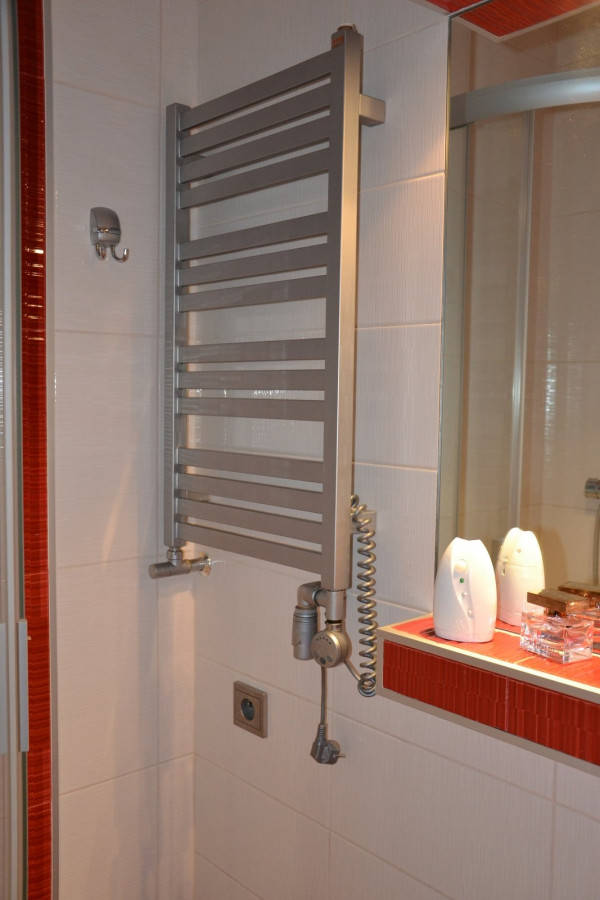

W łazienkach zainstalowano grzejniki z możliwością włączania ich latem do prądu

  • Specjaliści nie ustrzegli się jednak błędu. Zamontowali kocioł kondensacyjny (dobrej znanej firmy), który nie poradził sobie z rozbudowanym systemem grzewczym. Dopiero po wymianie kotła (na taki sam rodzaj, ale innej firmy) problemy ustały. Zrobili to w okresie gwarancji. Wszystkie elementy systemu - kocioł, kominek oraz kolektory – współpracują bez zarzutu i są sterowane automatycznie. Przez całą zimę utrzymujemy we wnętrzach 23°C, a rachunki za gaz pokazują, że system ogrzewania i izolacji budynku rozwiązaliśmy prawidłowo.

  • Na przejściu między salonem i jadalnią nie zainstalowaliśmy ogrzewania pod podłogą wykończoną płytami polerowanego gresu. To był błąd! Wejście na ten fragment podłogi z części ogrzewanej i wykończonej w taki sam sposób, a znajdującej się w holu, kuchni, łazienkach, wiatrołapie, jest niekomfortowe. Podłoga wykończona drewnem egzotycznym, choć nie podgrzewana, jest przyjemna w dotyku i przytulniejsza niż podłoga kamienna. Jesteśmy zadowoleni, że mamy dwa rodzaje podłóg.
  • Wzdłuż panoramicznych okien oraz wyjścia na taras celowo nie założyliśmy grzejników kanałowych jako tzw. kurtyny cieplnej. Uniknęliśmy zbierającego się w nich brudu. Do tych newralgicznych otworów okiennych zamówiliśmy natomiast lepiej izolowane szyby z U=0,8. Nie odczuwamy chłodu. Latem w łazienkach często korzystamy z grzejników z możliwością podłączenia do prądu. Polecamy!

Układ ogrzewania automatycznie steruje pracą kotła kondensacyjnego, kominka z płaszczem wodnym i kolektorów słonecznych

Na zdjęciu otwierającym: Kominek z płaszczem wodnym. Część salonu z podłogą z drewna ogrzewają grzejniki na ścianach
