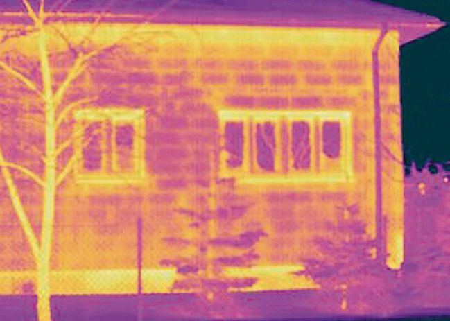

Aby ocenić termoizolacyjność ścian, dobrze jest zlecić wykonanie badania termowizyjnego budynku, wykrywającego miejsca, przez które ucieka najwięcej ciepła i które w związku z tym powinno się zmodernizować w pierwszej kolejności. Najczęściej okazuje się, że przed ociepleniem domu, trzeba wymienić okna i drzwi zewnętrzne. Dobrze jest też wykonać audyt energetyczny, określający straty ciepła, oraz sprawdzić stan elewacji - upewnić się, że ściany nie są np. zawilgocone. Na podstawie tych informacji, specjalista powinien przygotować projekt termomodernizacji, określający metodę i optymalną grubość ocieplenia.
Aby ocenić termoizolacyjność ścian dobrze jest zlecić wykonanie badania termowizyjnego budynku, wykrywającego miejsca, przez które ucieka najwięcej ciepła i które trzeba ocieplić w pierwszej kolejności. (fot. z lewej: Isover, fot. z prawej: Xella)

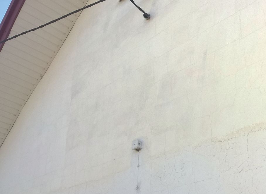

Popękana powierzchnia tynku na elewacji
Popękana powierzchnia tynku nie jest dobrym podłożem ocieplenia. Najpierw trzeba skuć taką powłokę. (fot. T. Rybarczyk)

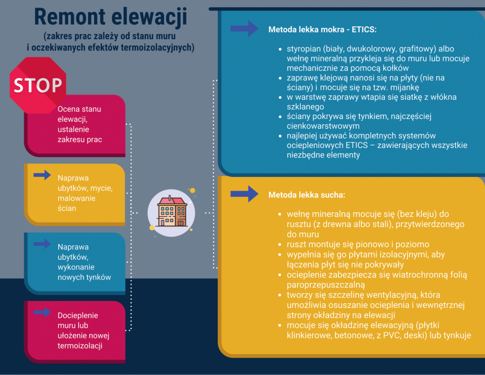

Infografika: Remont elewacji - zakres prac

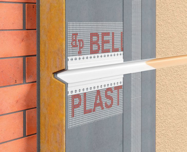

W każdym systemie ocieplania metodą ETICS, niezbędne są profile elewacyjne. Wykorzystywane są do prawidłowego i estetycznego wykonania elewacji, począwszy od listw startowych, przez okapnikowe, przyokienne, zakończeniowe (oddzielające tynki w różnych kolorach), kątowniki zbrojące z siatką szklaną aż po profile, kątowniki oraz łączniki do boniowania, czyli dekoracyjnego wykończenia przegród. Elementy do boniowania gwarantują uzyskanie idealnie prostych linii podziałowych na powierzchni ścian. Mogą być montowane w dowolnym położeniu.
Listwy do boniowania
Przy tynkowaniu ścian ocieplonych styropianem, często stosuje się listwy do boniowania. (fot. Bella Plast)
