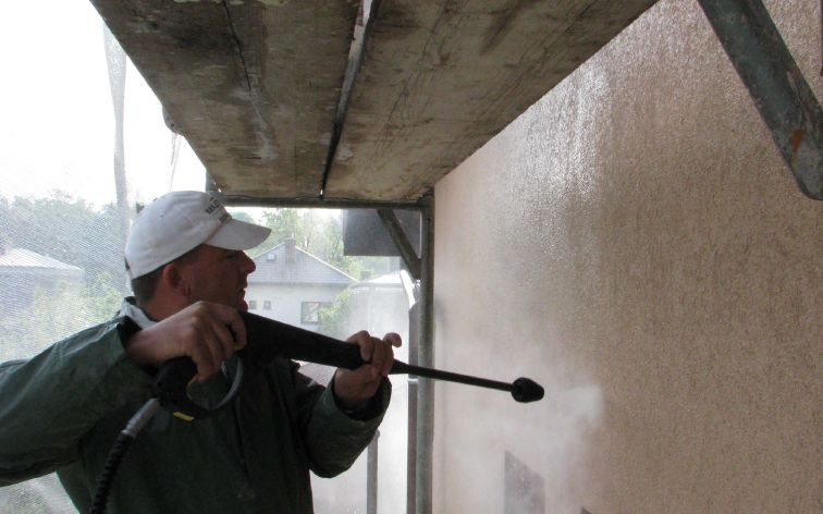

Mycie ścian wodą pod ciśnieniem, usunięcie luźno związanych zanieczyszczeń i mikroorganizmów
Krok 1) Mycie ścian wodą pod ciśnieniem, usunięcie luźno związanych zanieczyszczeń i mikroorganizmów.

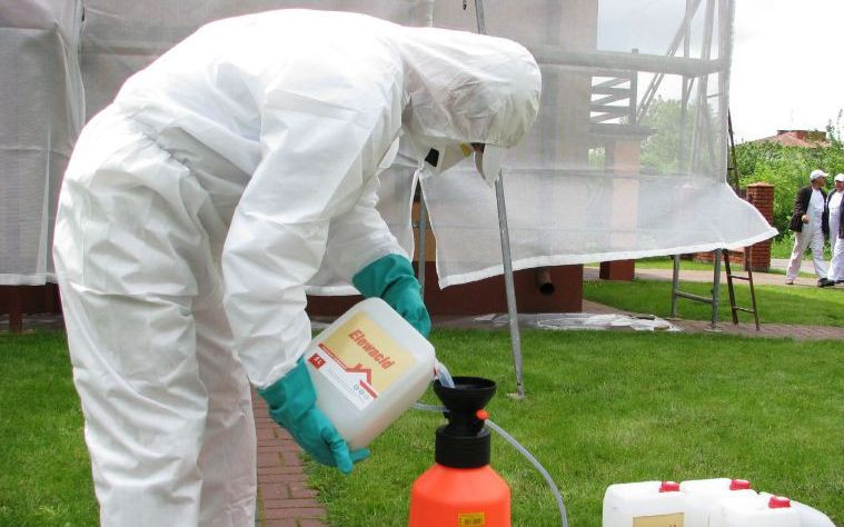

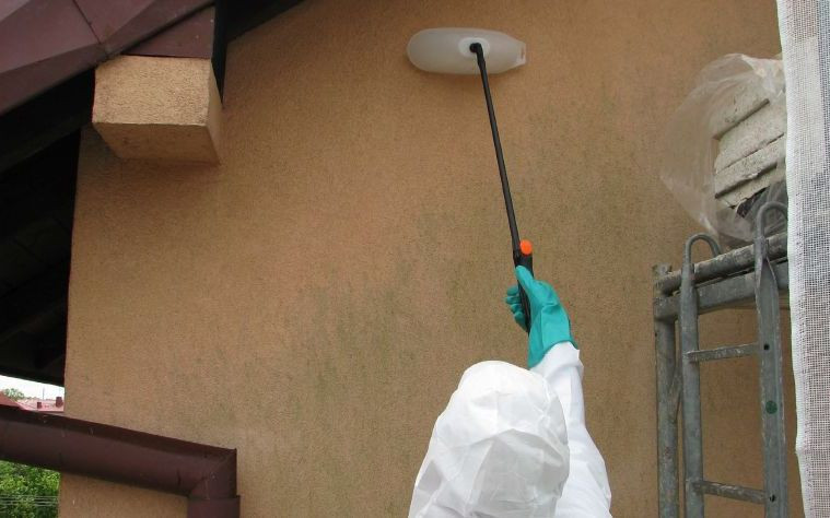

Krok 2) Naniesienie na wyschniętą ścianę preparatu niszczącego glony i grzyby.

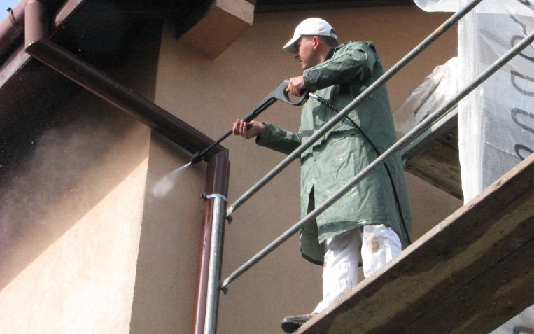

Usunięcie pozostałych zanieczyszczeń wodą pod ciśnieniem.
Krok 3) Usunięcie pozostałych zanieczyszczeń wodą pod ciśnieniem.

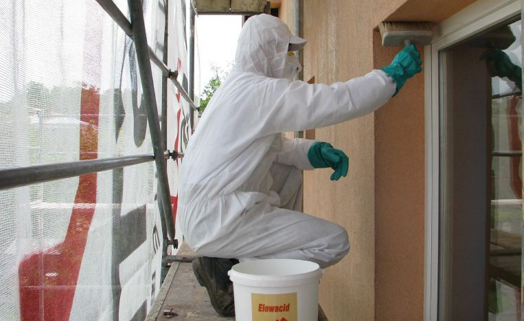

Naniesienie (po 24 h) preparatu gruntującego
Krok 4) Naniesienie (po 24 h) preparatu gruntującego, który wzmocni podłoże, wyrówna jego chłonność i zabezpieczy przed wnikaniem wody.

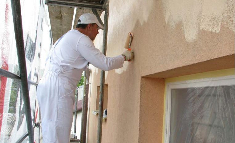

Malowanie elewacji (po całkowitym wyschnięciu gruntu, po 24-48 h) farbą zapobiegającą powstawaniu mikroorganizmów na powierzchni elewacji
Krok 5) Malowanie elewacji (po całkowitym wyschnięciu gruntu, po 24-48 h) farbą zapobiegającą powstawaniu mikroorganizmów na powierzchni elewacji.
