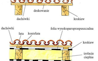

Na co wpływa paroprzepuszczalność oraz współczynnik Sd w foliach i membranach wstępnego krycia
Odpowiedź eksperta: Paroprzepuszczalność – określa liczbę gramów pary wodnej, jaka w ciągu doby jest w stanie przeniknąć przez 1 m2 folii/membrany. Wartość współczynnika paroprzepuszczalności zależy m.in. od temperatury i wilgotności, w której przeprowadza się jego badanie.
