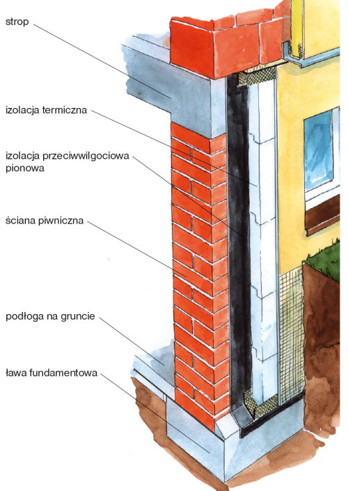

Grubość ścian piwnicy (fundamentowych) zależy przede wszystkim od tego, jakie będą ściany nadziemia - nie mogą być one w warstwie nośnej węższe niż część wyżej położona. Dopuszcza się niewielkie - do 5 cm - nadwieszenie wyższej części ściany pod warunkiem, że nie przekroczy ono 1/3 szerokości elementów, z których stawiana jest ściana.
W praktyce, dla ścian nadziemia budowanych w technologii dwuwarstwowej (warstwa nośna ocieplona styropianem i tynk na siatce) - na fundamencie opiera się tylko warstwa nośna. Pod ściany jednowarstwowe z reguły wystarczy grubość 38 cm - niezależnie od rodzaju użytego materiału ściennego (bloczki z betonu komórkowego lub pustaki z ceramiki poryzowanej). Grubsze ściany piwnicy będą wymagane wówczas, gdy część nadziemna budowana będzie w technologii trójwarstwowej.
Najczęściej wynosi ona wtedy ok. 45 cm, ale przy grubej izolacji cieplnej może przekraczać nawet 50 cm. Trzeba pamiętać, że grubość konstrukcyjną ściany piwnicy wyznacza jedynie jej warstwa nośna, ewentualne ocieplenie nie jest uwzględniane. Istotne jest również symetryczne obciążenie ławy fundamentowej - oś ściany nośnej piwnicy powinna znajdować się nad środkiem ławy fundamentowej.
Grubość ściany piwnicy nie powinna być mniejsza niż opartej na niej ściany zewnętrznej; na rysunku pokazano też ocieplenie ściany dwuwarstwowej
