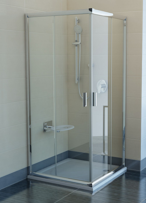

Kabina prysznicowa z niskim brodzikiem
Spoiny między płytkami nie są całkowicie wodoszczelne. Aby woda ściekająca po ścianach podczas kąpieli nie wnikała w mur, ściany powinny być zaizolowane w miejscu postawienia kabiny prysznicowej. (fot. Ravak)
