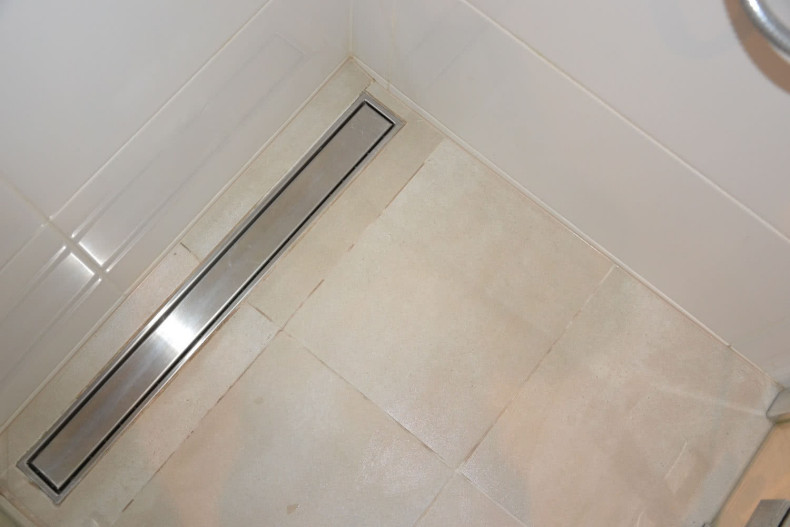

Odpływ liniowy
Odpływ liniowy (fot. L. Jampolska)

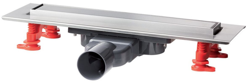

Zestaw do montażu odpływu liniowego
Zestaw do montażu odpływu liniowego. (fot. Tycner)
