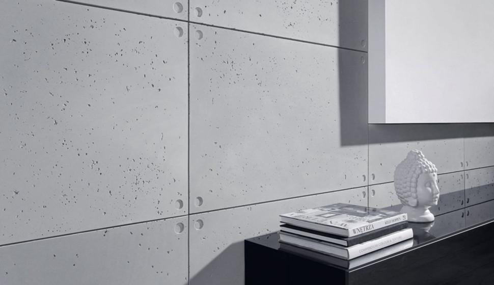

Płyty betonowe na ścianie
Płyty betonowe mogą mieć różną wielkość, kolor i strukturę powierzchni. (fot. Elkamino Dom)
Płyty najczęściej mocuje się specjalnym klejem, np. polimerowym. Przykleja się je do podłoża każdego typu (z wyjątkiem tynku gipsowego), zarówno wewnątrz, jak i na zewnątrz. Na tynk gipsowy, ich producent zaleca zastosowanie bazy z płyt OSB lub gipsowo-kartonowych.
W każdym przypadku warto beton zaimpregnować, zabezpieczając przed wilgocią. Można wówczas takie elementy zamontować też w pomieszczeniu wilgotnym i wykończyć w ten sposób ścianę w łazience. Ponieważ materiał jest mrozoodporny i trwały, bez względu na działanie niekorzystnych warunków atmosferycznych, można nim wykończyć także elewacje.
Przed przystąpieniem do prac, należy usunąć luźne części tynku i zagruntować powierzchnię ściany. Na płyty nakłada się klej i dociska do przegrody. Dodatkowo, w niektórych systemach, przytwierdza się je do niej za pomocą kołków montażowych i wąsów z blachy perforowanej, zatopionych w każdym elemencie (jeżeli płyty je mają).

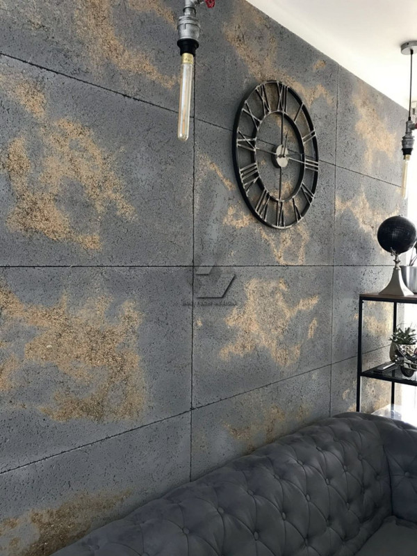

Powierzchnia płyt betonowych wzbogacona o kruszywo w kolorze złotym
Powierzchnia takich elementów bywa wzbogacona o kruszywo w kolorze złotym. (fot. SOL-TECH Design)

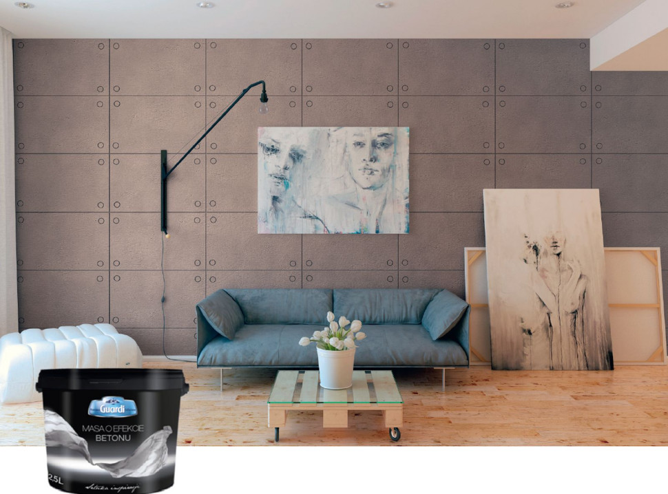

Masa akrylowa z mineralnymi wypełniaczami może bardzo dobrze naśladować beton
Masa akrylowa z mineralnymi wypełniaczami może bardzo dobrze naśladować beton. Przy zastosowaniu odpowiedniej techniki nakładania, można wykonać rozmaite struktury. (fot. Guardi)

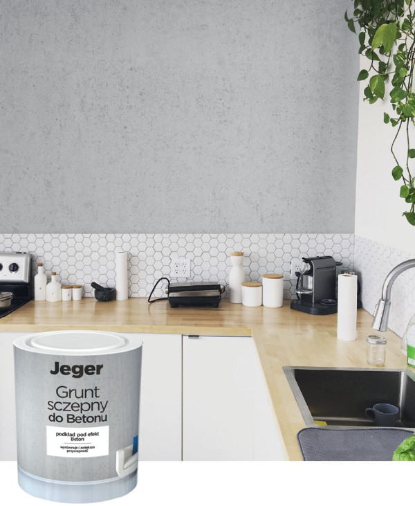

Efekt betonu na ścianie w kuchni
Producenci zwykle oferują kompletny system umożliwiający uzyskanie efektu betonu na dekorowanej powierzchni. Zestaw obejmuje najczęściej preparat gruntujący lub sczepny oraz masę. (fot. Jeger)
