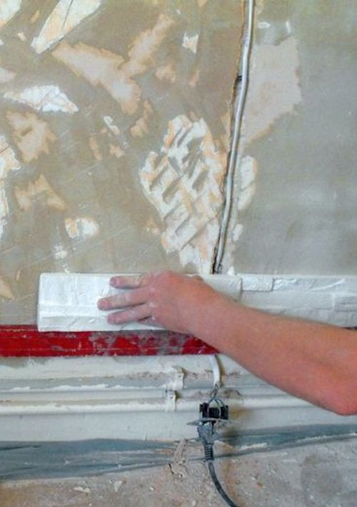

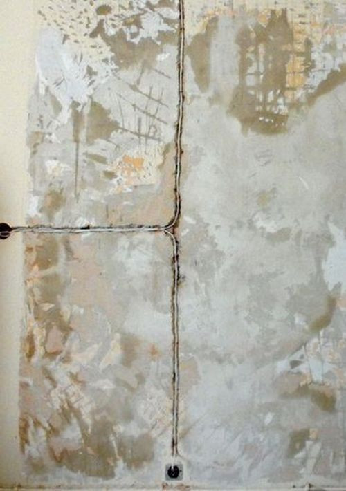

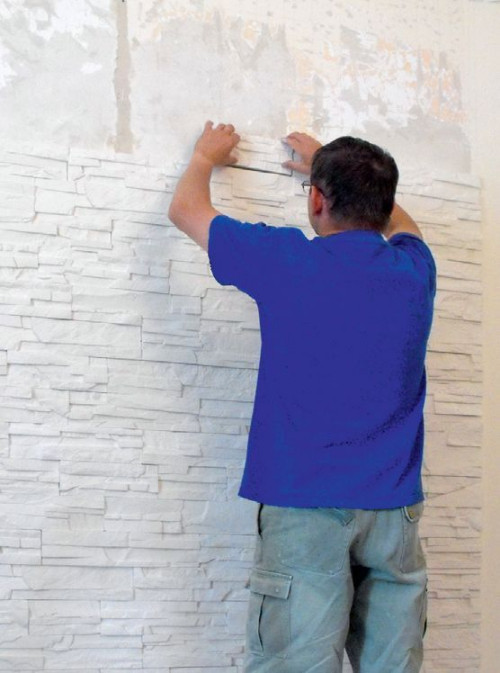

Sposób wykonania: wyznaczoną powierzchnię ściany oczyściliśmy z kurzu i wykonaliśmy bruzdę pod przewód do oświetlenia. Rozplanowaliśmy na podłodze ułożenia płytek, aby ograniczyć ilości odpadów. Rozrobioną zaprawę nakładaliśmy packą na całą powierzchnię płytki i dociskaliśmy ją do ściany. Płytki brzegowe przycinaliśmy za pomocą szlifierki kątowej. Całość dekoracji dwukrotnie zaimpregnowaliśmy.
Zamontowanie listwy roboczej wyznaczającej pierwszy poziom płytek
Wykonanie bruzdy i poprowadzenie przewodu elektrycznego do oświetlenia
Przyklejanie kolejnych płytek

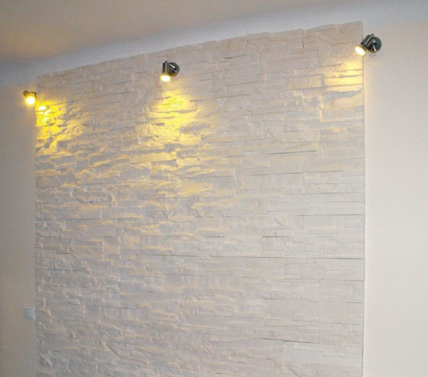

  • Wybraliśmy do oświetlenia żarówki LED o ciepłej żółtej barwie. Polecamy, są energooszczędne i dają łagodne światło. Właściwie ta dekoracja stanowi oświetlenie codzienne naszego pokoju.
  • Efekt dekoracji jest naprawdę fajny, jesteśmy zadowoleni. Goście, którzy widzą ścianę po raz pierwszy mówią, że tworzy ona wrażenie kaskady, a oświetlenie uspokaja.
Oświetlenie LED podświetlające dekorację ściany wewnętrznej
