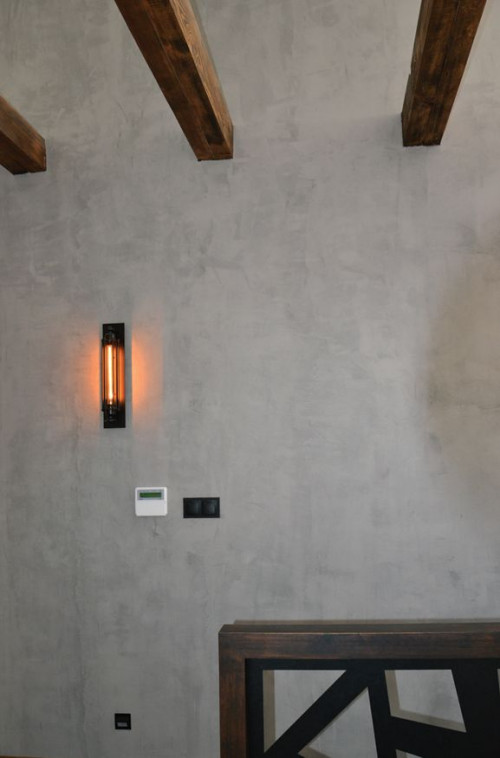

  3. Tynk dekoracyjny (zestaw trzech zapraw - podkład, właściwy tynk, impregnat).

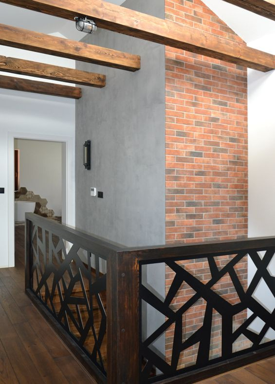

Wzdłuż klatki schodowej ułożono tynk dekoracyjny (szary) i cieniowaną okładzinę klinkierową.

Na ścianie ułożono kolejno trzy warstwy - podkład, tynk dekoracyjny, powłokę zabezpieczającą
Na ścianie ułożono kolejno trzy warstwy - podkład, tynk dekoracyjny, powłokę zabezpieczającą.

  • Farba lateksowa doskonale się sprawdza, nie zmieniła koloru, już wielokrotnie ją szorowaliśmy przy drzwiach wejściowych. Jednak zrobiliśmy błąd, malując nią (na biało) strefę wejściową, bo np. dzieci, zdejmując buty, dotykają ścian i pozostawiają ślady brudnych palców. Żałujemy, że nie wykończyliśmy wiatrołapu identycznym tynkiem dekoracyjnym w szarym kolorze, który zastosowaliśmy przy klatce schodowej i w łazienkach. Tam ściany wyglądają jak nowe, nie noszą oznak zużycia, choć "stuknęły" im już ponad trzy lata, w tym "pandemiczne", w których wciąż przebywaliśmy w domu.

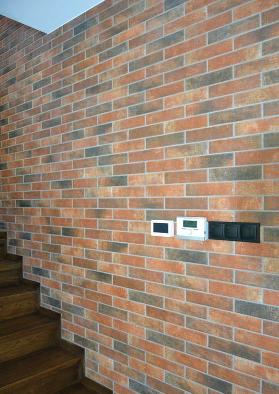

    Jesteśmy też szczególnie zadowoleni z wykorzystania przy długim zabiegowym ciągu komunikacyjnym okładziny ceramicznej imitującej klinkier.
    Cieniowane płytki w kolorze chili oraz zacierany szary tynk to udana para pod względem estetycznym i użytkowym - oba materiały są odporne na brud, łatwe do pielęgnacji, utrzymują zabarwienie. Okładzinę wykonawcy przymocowali klejem do klinkieru, tzw. metodą na półcentymetrowy grzebień. Wcześniej odkurzyli i zagruntowali ściany. Na końcu szczeliny między płytkami (o szerokości 10 mm) wypełnili fugą z tej samej linii (w kolorze jasnoszarym).
    Natomiast jeśli chodzi o tynk, to zastosowali trzyelementowy zestaw gotowych produktów (sprzedawany w osobnych kubełkach). Najpierw ułożyli podkład, na nim warstwę ozdobnej zaprawy, potem powłokę zabezpieczającą. Potrzebne były, naturalnie, przerwy techniczne na wyschnięcie poszczególnych warstw. Co ciekawe, mogliśmy sami dobrać stopień imitacji surowego betonu i koloru, poprzez wykorzystanie odpowiedniego numeru produktu, zmieszaliśmy 2 i 3. Przy nakładaniu tynku dekoracyjnego malarze używali stalowych pac, przy pozostałych warstwach - pędzli i wałków. Gorąco polecamy ten materiał do intensywnie używanych miejsc, jest efektowny i naprawdę odporny na brudne rączki dzieci. U nas powinniśmy go koniecznie położyć we wspomnianym wiatrołapie, przy wyjściu na taras i półwyspie w kuchni.
Płytki przyczepiono i zafugowano specjalnymi zaprawami do klinkieru (bez impregnowania)
Płytki przyczepiono i zafugowano specjalnymi zaprawami do klinkieru (bez impregnowania).

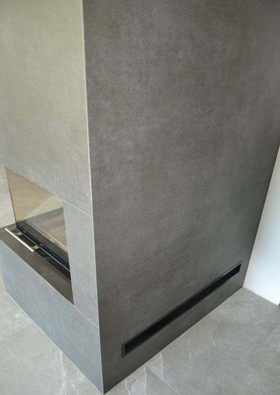

Do obudowania komina i kominka zużyto 3 płyty ze spieku kwarcowego o wymiarach 160 x 320 cm
Do obudowania komina i kominka zużyto 3 płyty ze spieku kwarcowego o wymiarach 160 x 320 cm.
  • Wielkogabarytowe płyty ze spieku kwarcowego są idealne do "obrobienia" kominka. Wystarczyły trzy sztuki. Wykonawcy przytwierdzili je wysokoelastycznym klejem do wcześniej zagruntowanych ognioodpornych płyt g-k i ścian. Utworzyły powierzchnię z małą ilością fug, twardą, odporną na rysowanie i gorące powietrze. Smugi np. z dymu łatwo się zmywa. Wyroby ze spieku kwarcowego są drogie, lecz warto je zastosować z uwagi na liczne zalety.
