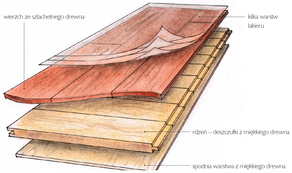

Panele drewniane
Schemat: Warstwowa budowa panelu drewnianego
Trzeci typ - panele drewniane - nie są tak popularne, przede wszystkim ze względu na wyższą cenę. Ich niewątpliwą zaletą jest bardzo naturalny wygląd - spośród paneli najbardziej przypominają tradycyjną podłogę drewnianą. To za sprawą wierzchniej warstwy, która wykonana jest przeważnie z twardego drewna drzew liściastych, pokrytego fabrycznie kilkoma warstwami lakieru, oleju bądź wosku (w sprzedaży są także panele drewniane niewykończone). W środku jest twarda płyta drewnopochodna lub deszczułki z drewna iglastego. Zaś pod nią znajduje się warstwa sklejki albo druga warstwa deszczułek ułożonych prostopadle do poprzednich. Panele drewniane są przyjemne w dotyku i elegancko się prezentują, dlatego warto je zastosować w reprezentacyjnych wnętrzach, np. w salonie.
To jedyny rodzaj paneli, który można poddawać cyklinowaniu.
