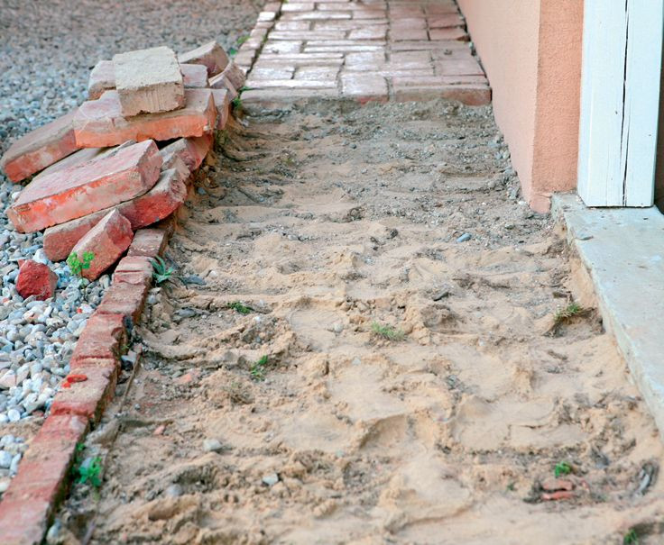

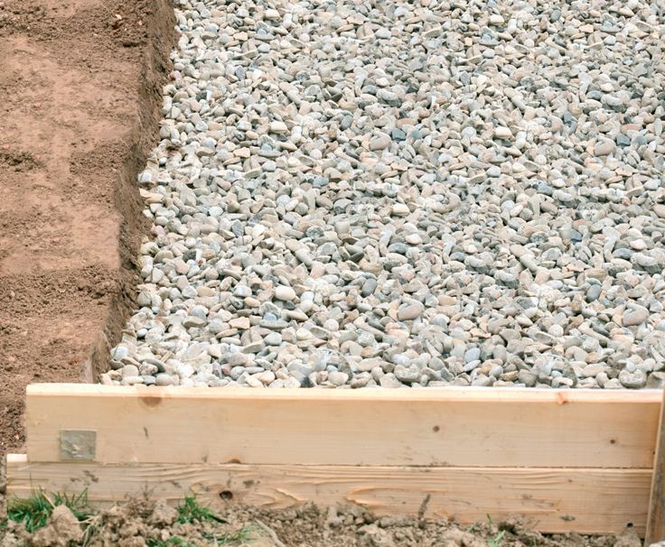

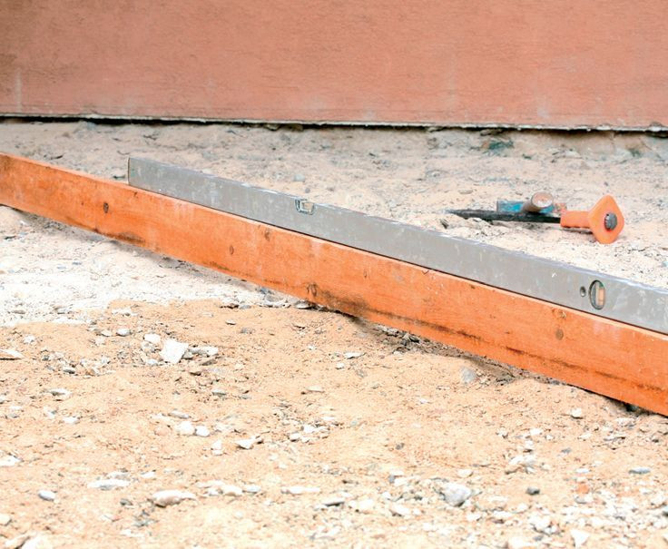

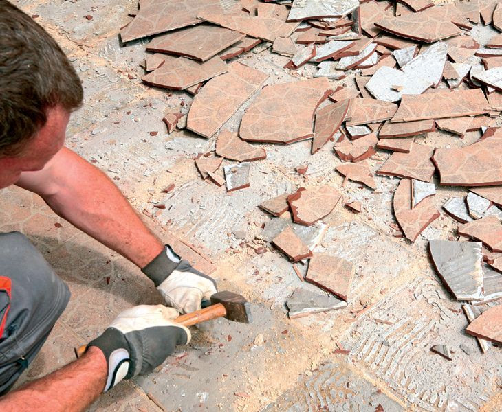

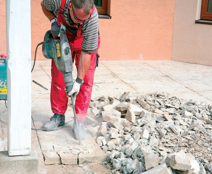

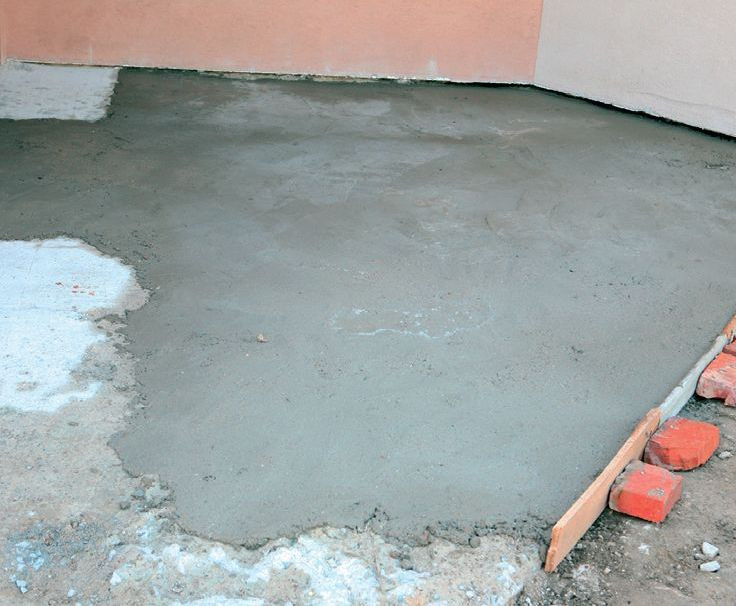

Zaczynamy od usunięcia starych, odspajających się płytek. Skuwamy je korzystając z młotka i przecinaka (zdj. 1). Betonowy podkład należy rozbić za pomocą młota pneumatycznego, do głębokości 6 cm poniżej poziomu wyjścia na taras (zdj. 2). Jeśli chcemy wykończyć płytami także alejki, dotychczas wyłożone kostką, niezbędne jest usunięcie bruku i podsypki z piasku (zdj. 3). Korzystając z poziomicy sprawdzamy spadek (zdj. 4) - musi być w kierunku od elewacji, żeby woda nie zalewała fundamentów domu. Zgodnie ze sztuką, powinien mieć około 2% (2 cm na 1 m). Tam, gdzie fundamenty zostały odsłonięte, warto zabezpieczyć je płynną hydroizolacją. Powierzchnię pod płyty wyrównujemy nową wylewką betonową (zdj. 5). Miejsca wcześniej niewybetonowane (np. ścieżkę), pogłębiamy do około 30 cm. Tę przestrzeń wypełniamy 20 cm podsypką z grysu (zdj. 6) i 10 cm betonu.
Usunięcie starych płytek tarasowych korzystając z młotka i przecinaka
Zdjęcie 1. (fot. Semmelrock)
Zdjęcie 2. (fot. Semmelrock)
Niezbędne jest usunięcie bruku i podsypki z piasku
Zdjęcie 3. (fot. Semmelrock)
Zdjęcie 4. (fot. Semmelrock)
Zdjęcie 5. (fot. Semmelrock)
Przestrzeń wypełniamy 20 cm podsypką z grysu
Zdjęcie 6. (fot. Semmelrock)

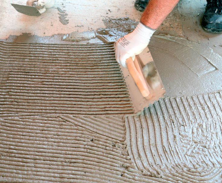

Płyty przykleja się do dojrzałego i zagruntowanego betonu. Wysokoelastyczną zaprawę klejową, przygotowaną zgodnie z zaleceniami producenta, nanosi się zarówno na podłoże (zdj. 7), jak i na spód płyty (zdj. 8), pacą ze stali nierdzewnej z zębami o wielkości 10-12 mm.
Wysokoelastyczną zaprawę klejową nanosi się na podłoże
Zdjęcie 7. (fot. Semmelrock)

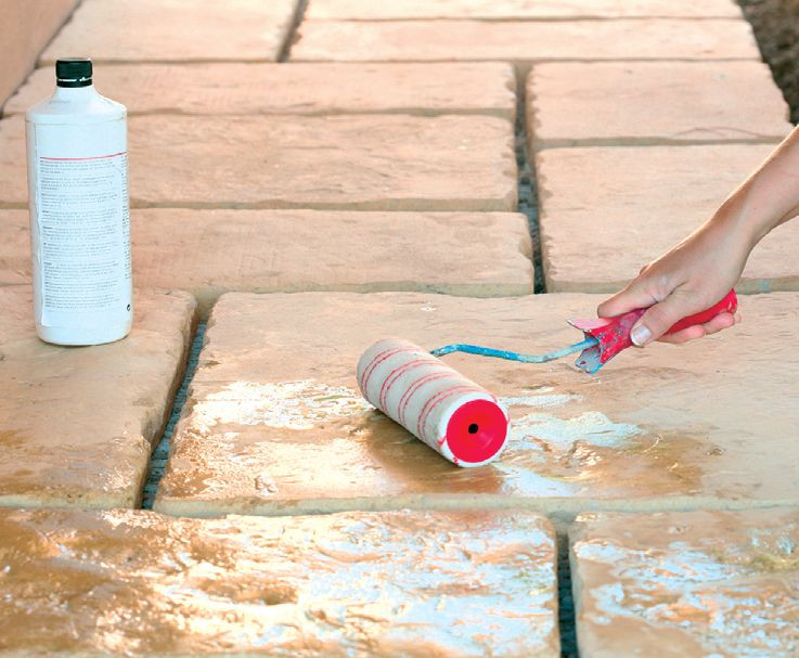

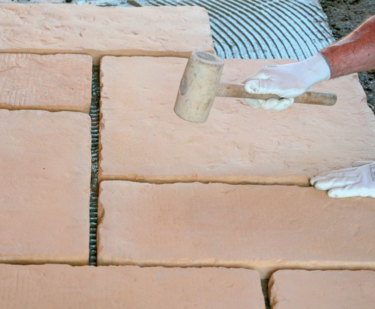

Okładzinę dociska się do podłoża i delikatnie dobija gumowym młotkiem, żeby osiągnąć równą płaszczyznę (zdj. 9). Drobne poprawki usytuowania płyty są możliwe jedynie bezpośrednio po jej ułożeniu. Szczeliny między elementami powinny mieć 6-15 mm szerokości. Ułożona nawierzchnia nadaje się do użytkowania po 24 godzinach. Wówczas okładzinę warto zaimpregnować, co przeciwdziała wchłanianiu wody i przywieraniu zanieczyszczeń. Zabieg ten wykonuje się za pomocą wałka (zdj. 10), pędzla lub natrysku, ale tylko na górnej powierzchni płyt, nie na ich bokach - do tych powinna przywrzeć zaprawa do fugowania.
Zdjęcie 9. (fot. Semmelrock)
okładzinę warto zaimpregnować - zabieg ten wykonuje się za pomocą wałka
Zdjęcie 10. (fot. Semmelrock)

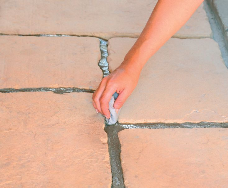

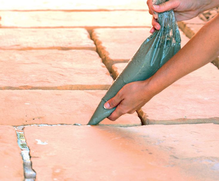

Kolejnym etapem prac jest właśnie fugowanie. Zaprawę najłatwiej aplikować za pomocą woreczka (zdj. 11). Po jej stężeniu, krawędzie płyt czyścimy wilgotną gąbką lub ściereczką (zdj. 12).
Fugowanie: Zaprawę najłatwiej aplikować za pomocą woreczka
Zdjęcie 11. (fot. Semmelrock)
Fugowanie: krawędzie płyt czyścimy wilgotną gąbką lub ściereczką
Zdjęcie 12. (fot. Semmelrock)

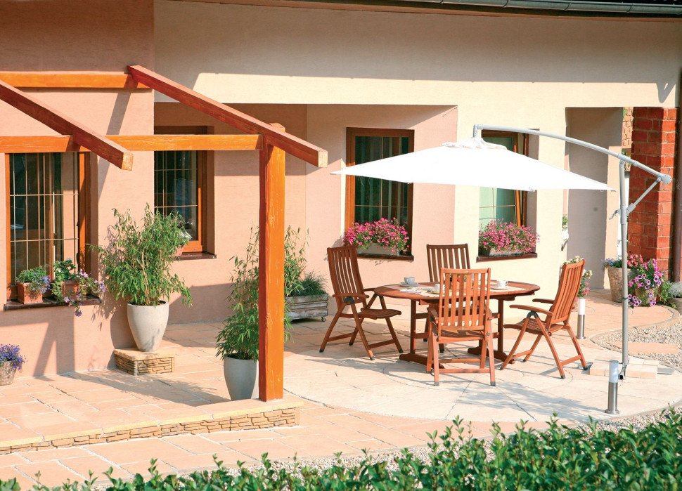

Gotowy taras w stylu śródziemnomorskim może wyglądać tak, jak na tym zdjęciu (zdj. 13). Jest zalany słońcem, a rozgrzane, betonowe płyty wyglądają zupełnie jak kamienne. Rośliny w donicach to punkt obowiązkowy!
Zdjęcie 13. (fot. Semmelrock)

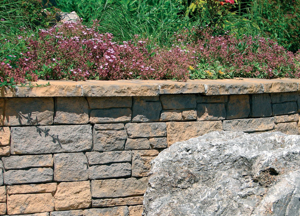

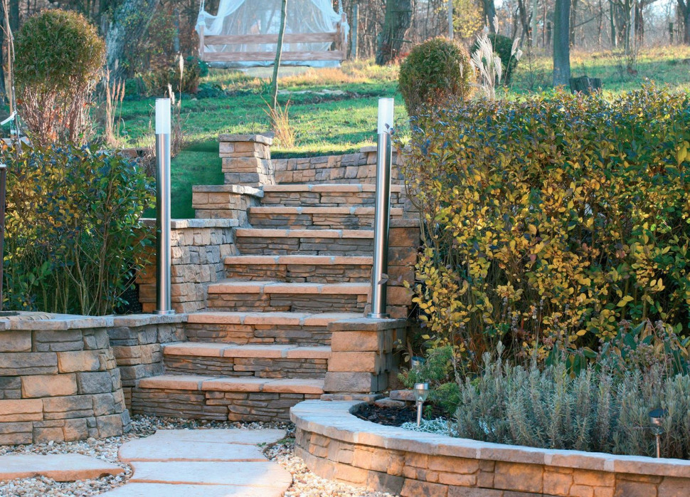

Jak już wspomnieliśmy, niektórzy producenci oferują (utrzymane w tej samej stylistyce co płyty) elementy do budowy schodów (zdj. 14), murków (zdj. 15), donic - stopnie, kamienie w różnych kształtach, daszki.
Schody w stylu śródziemnomorskim
Zdjęcie 14. (fot. Semmelrock)
Murek w stylu śródziemnomorskim
Zdjęcie 15. (fot. Semmelrock)

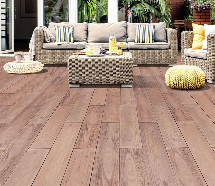

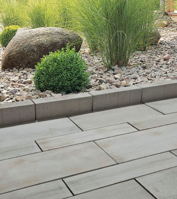

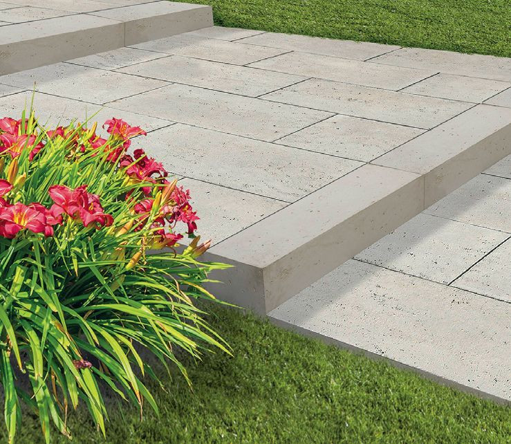

Przy remoncie tego tarasu wykorzystano płyty, wyglądem i fakturą przypominające piaskowiec. Produkty wytwarzane w tej technologii mogą imitować także inne skały, np. trawertyn (zdj. 16) oraz drewno - np. egzotyczne bangkirai (zdj. 17) lub coś bardziej w skandynawskim stylu (zdj. 18).
Płytki ogrodowe imitujące trawertyn
Zdjęcie 16. (fot. Semmelrock)
Płytki tarasowe imitujące egzotyczne bangkirai
Zdjęcie 17. (fot. Semmelrock)
Płytki ogrodowe w skandynawskim stylu
Zdjęcie 18. (fot. Semmelrock)
