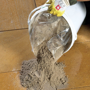

Rozsypywanie zaprawy fugowej
Krok 2) Zaprawę rozsypuje się na powierzchni porcjami. (fot. Libet)
