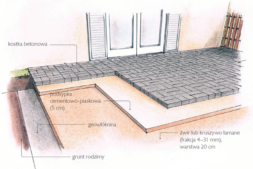

Koszty wykonania tarasu brukowanego - od 2485 zł

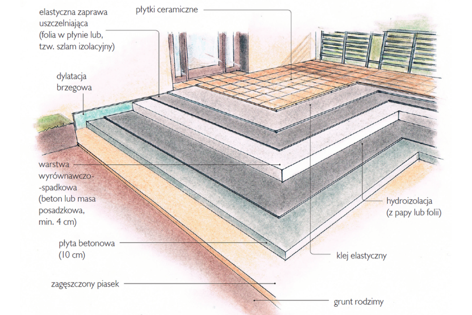

Koszty wykonania tarasu na gruncie, wykończonego płytkami ceramicznymi - ok. 4290 zł

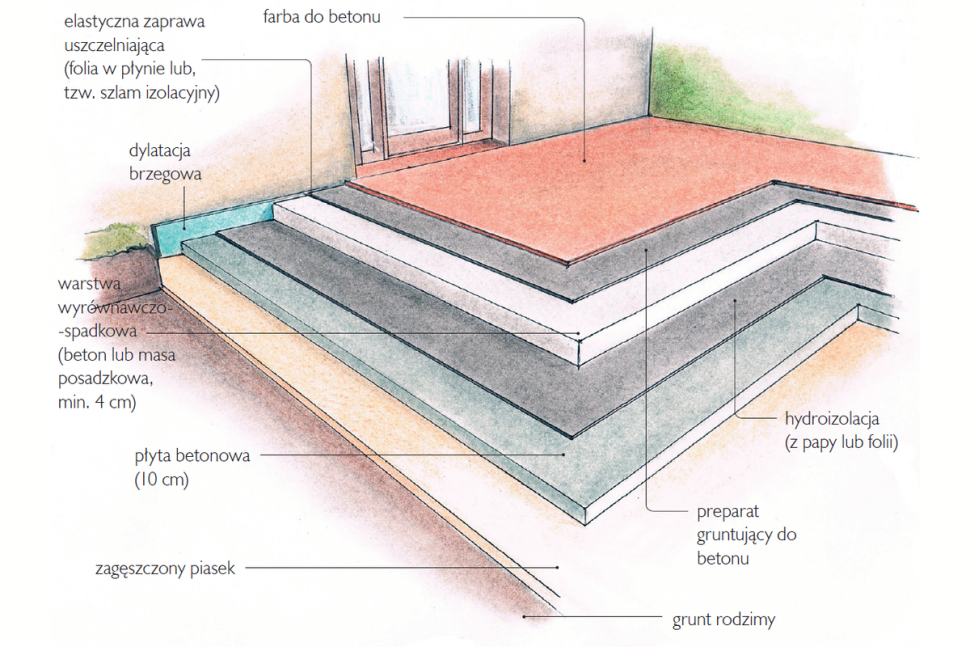

Koszty wykonania tarasu z powłokami nawierzchniowymi - od ok. 2270 zł

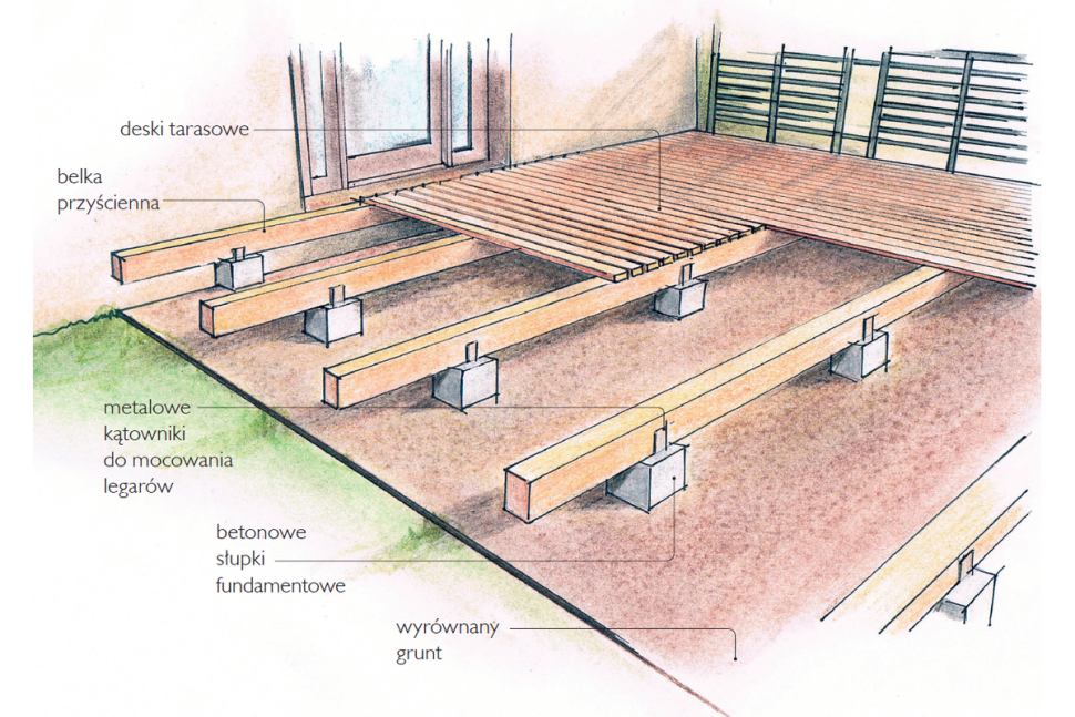

Koszty wykonania tarasu drewnianego - od 3620 zł

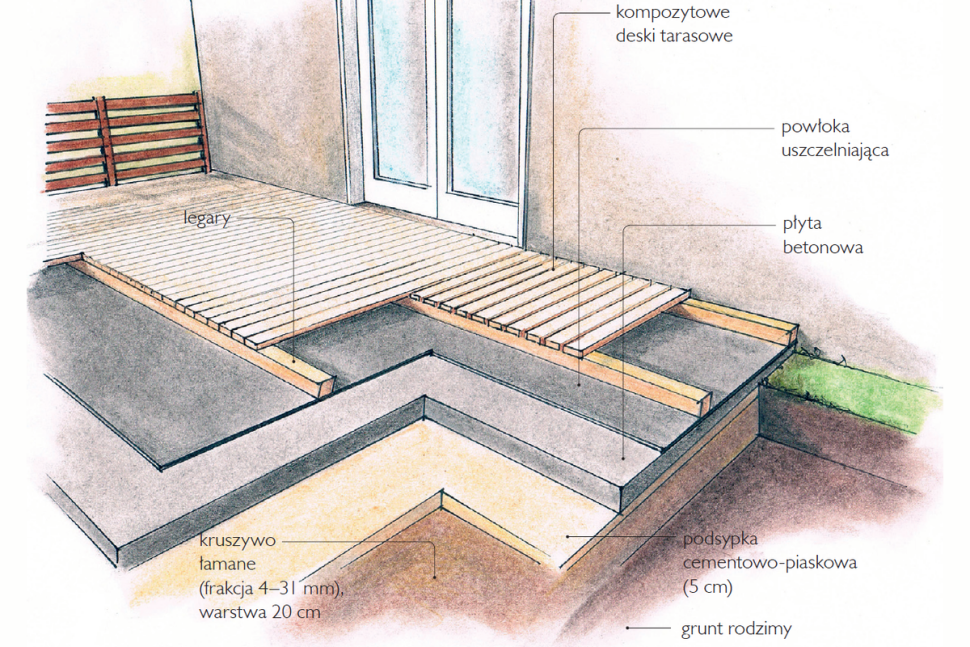

Koszty wykonania tarasu z kompozytu - ok. 5990 zł
