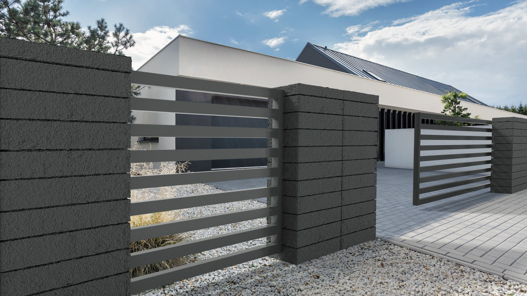

Zgodnie z przepisami brama wjazdowa powinna mieć przynajmniej 240 cm szerokości. Wygodniej jednak będzie zaplanować szerszą, np. 4-metrową, co ułatwi manewrowanie samochodem, fot. Forbet
W domach jednorodzinnych najczęściej wybór sprowadza się do dwóch rozwiązań - bramy przesuwnej albo dwuskrzydłowej. Każda może być solidna i wyposażona w automatykę. Różnią się sposobem otwierania. Brama przesuwna potrzebuje miejsca wzdłuż ogrodzenia, dwuskrzydłowa - za sobą. I właśnie od tej różnicy powinno się zacząć, zanim zacznie się szukać konkretnego modelu.

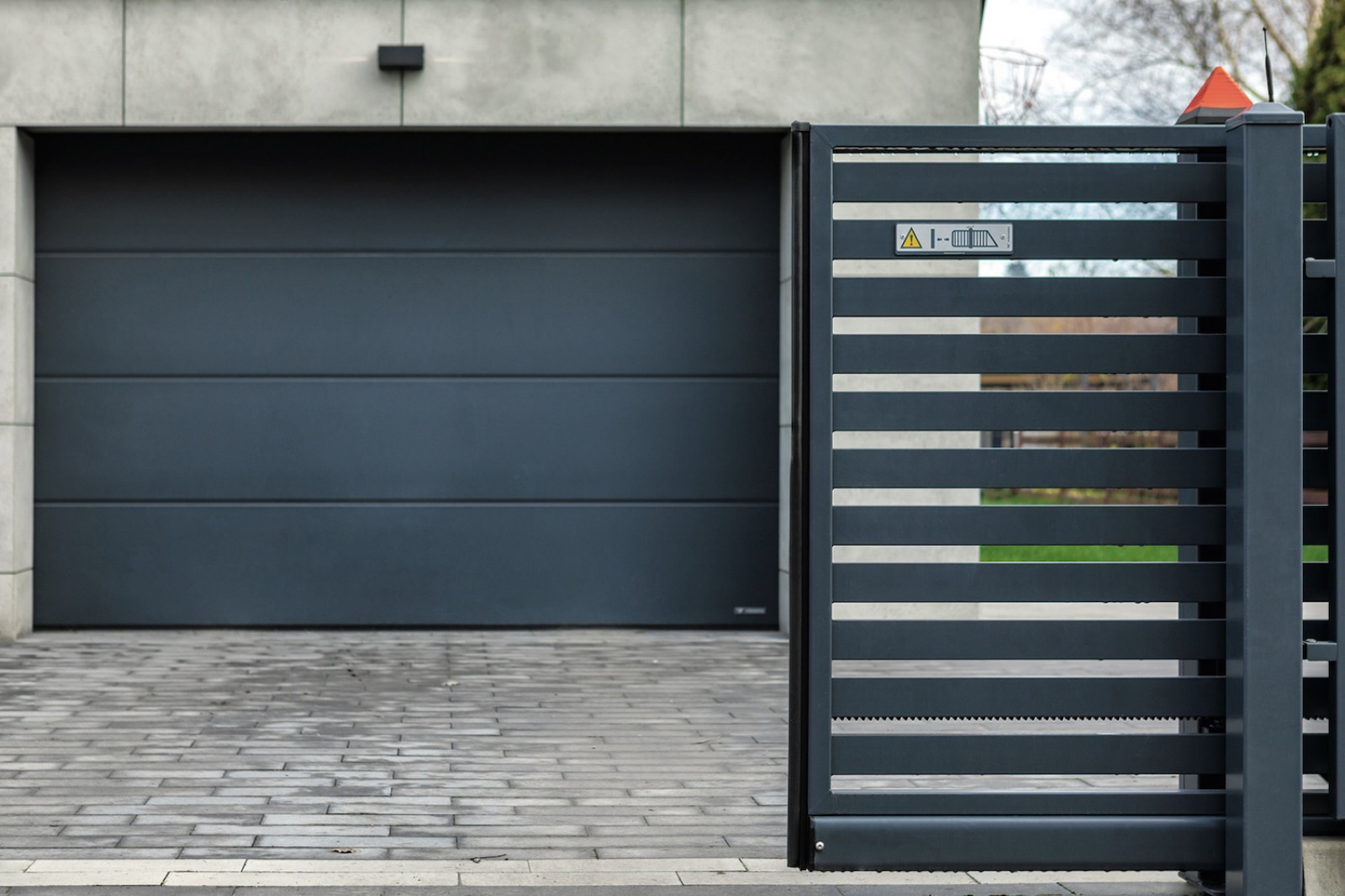

Brama przesuwna jest rozwiązaniem bardzo wygodnym przy krótkich podjazdach, ponieważ jej skrzydło porusza się równolegle do ogrodzenia. Nie zabiera przestrzeni w świetle wjazdu i nie wymaga wolnego pola na otwarcie skrzydeł do wewnątrz posesji (nie może otwierać się poza jej granice). To ważne zwłaszcza wtedy, gdy od bramy do garażu jest niewielka odległość albo gdy samochód często zatrzymuje się tuż za linią ogrodzenia. W wersji automatycznej taka brama wjazdowa pracuje na jednym napędzie, co upraszcza konstrukcję układu w porównaniu z bramą dwuskrzydłową. Nie oznacza to jednak, że brama przesuwna dobrze sprawdzi się wszędzie. Jej podstawowe wymaganie to odpowiednio dużo miejsca wzdłuż ogrodzenia. Długość tego miejsca musi być przynajmniej równa szerokości wjazdu, a w przypadku wielu bram samonośnych trzeba doliczyć jeszcze część konstrukcyjną, czyli przeciwwagę. Jeżeli przy ogrodzeniu znajduje się furtka, skrzynka gazowa, drzewo, słup albo załamanie działki, może się okazać, że podczas ruchu taka brama wjazdowa nie będzie miała gdzie się schować.
Szerokość wjazdu oraz długość wolnej przestrzeni przy ogrodzeniu - to dwa podstawowe wymiary, od których warto zacząć wybór bramy, fot. Wiśniowski
Na posesje jednorodzinne często wybiera się bramy samonośne, które nie jeżdżą po szynie w świetle przejazdu, lecz poruszają się nad podłożem. Są wygodniejsze, ale zwykle droższe. Takie modele bram wjazdowych potrzebują solidnego fundamentu, precyzyjnego ustawienia i odpowiedniej przestrzeni bocznej. W tańszych rozwiązaniach szynowych problemem może być zanieczyszczenie szyny liśćmi, piaskiem, błotem lub lodem.

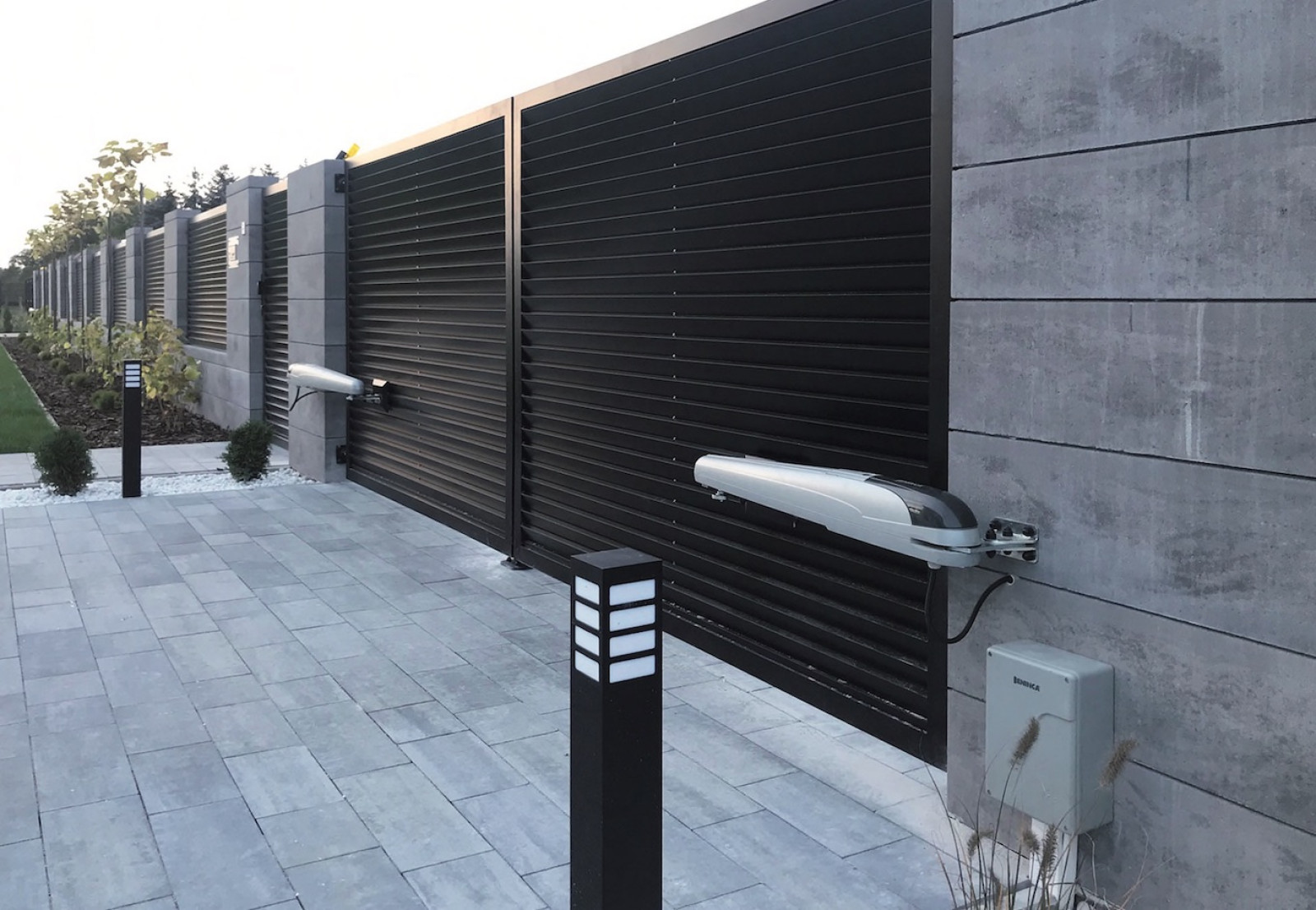

Brama dwuskrzydłowa składa się z dwóch skrzydeł. W wersji ręcznej bywa tańsza od przesuwnej. Taka brama wjazdowa sprawdza się na działkach, gdzie po bokach wjazdu nie ma miejsca na przesuw, ale za bramą jest wystarczająco dużo wolnej przestrzeni. Pod względem automatyki brama dwuskrzydłowa jest nieco bardziej złożona, każde skrzydło wymaga osobnego siłownika. Muszą one pracować synchronicznie, a skrzydła powinny być właściwie wypoziomowane i nie mogą opadać. Jeżeli zawiasy są zużyte albo słupki niestabilne, napęd nie naprawi problemu, tylko go uwidoczni. Największym problemem przy bramie dwuskrzydłowej jest krótki podjazd. Jeżeli skrzydła otwierają się do środka, nie może stać tam samochód. Przy codziennym użytkowaniu szybko staje się to uciążliwe - auto trzeba zatrzymać przed posesją, poczekać na otwarcie bramy wjazdowej i garażowej, wjechać do garażu i dopiero wówczas można zamknąć bramę na posesję. Zimą dochodzi jeszcze śnieg, który może blokować tor ruchu skrzydeł. Brama dwuskrzydłowa dobrze wygląda przy klasycznej architekturze, przy ogrodzeniach kutych, murowanych i posesjach o reprezentacyjnym charakterze. Brama nie może otwierać się na zewnątrz, ingerując w chodnik, drogę lub pas ruchu, a to oznacza konieczność pozostawienia wolnego pola za nią.
W bramach rozwieranych siłownik montuje się na każdym skrzydle, fot. Beninca
W bramach wjazdowych rozwieranych siłownik montuje się na każdym skrzydle, fot. Beninca

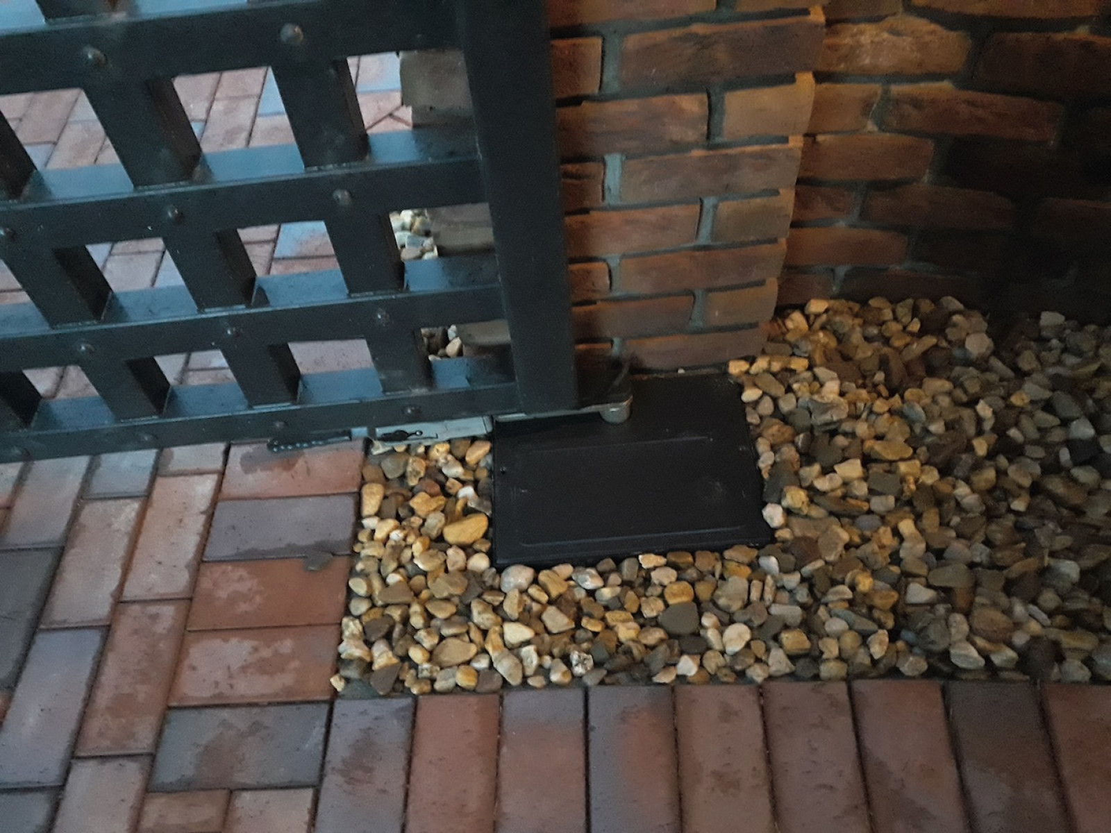

Jaki napęd do bramy wjazdowej - standardowy, z ramieniem łamanym czy podziemny?
Najczęściej stosowanym rozwiązaniem do bram wjazdowych jest napęd elektromechaniczny. W bramach przesuwnych oznacza to silnik z kołem zębatym współpracującym z listwą zamocowaną do skrzydła. W bramach dwuskrzydłowych są to siłowniki montowane do słupków i skrzydeł. Taki napęd jest rozsądnym standardem - dostępny cenowo, prosty w serwisowaniu, dobrze znany instalatorom i wystarczający do większości prywatnych posesji. Dobór napędu nie powinien polegać na kupieniu zestawu „do bramy czterometrowej", bez sprawdzenia masy, konstrukcji i intensywności użytkowania. Producenci automatyki podkreślają, że przy bramach przesuwnych kluczowe są ciężar skrzydła, a przy bramach skrzydłowych także rozmiar skrzydła, jego waga i konstrukcja całej bramy. Inaczej pracuje brama otwierana dwa razy dziennie, a inaczej ta, przez którą przejeżdża kilka samochodów, kurierzy i domownicy wracający do domu o różnych porach. Napęd z ramieniem łamanym stosuje się przede wszystkim przy bramach skrzydłowych, gdy klasyczny siłownik liniowy trudno zamontować. Dotyczy to zwłaszcza szerokich słupków murowanych i nietypowo osadzonych zawiasów - ramię łamane naśladuje ruch ręki otwierającej skrzydło. W przypadku napędu podziemnego mechanizm jest ukryty w kasecie pod poziomem nawierzchni, a brama zachowuje czystą linię bez widocznych siłowników. To rozwiązanie wymaga jednak starannego odwodnienia, dobrego montażu i łatwego dostępu serwisowego.
Brama wyposażona w siłownik podziemny, ukryty pod nawierzchnią, fot. Beninca

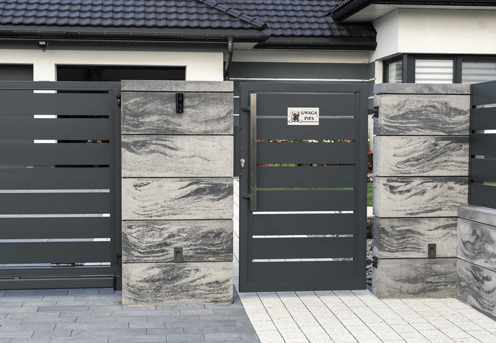

Jaka furtka z napędem?
Najprostszym rozwiązaniem jest elektrozaczep, czyli elektryczny zamek sterowany z domofonu lub klawiatury. Furtka pozostaje zamknięta na zasuwkę, a naciśnięcie przycisku zwalnia zatrzask na kilka sekund. To tanie, bezawaryjne i wystarczające rozwiązanie dla większości posesji. Koszt elektrozaczepu z okablowaniem wynosi zazwyczaj kilkaset złotych, a montaż jest prosty, jeśli przewód zasilający do słupka furtki zaplanowano na etapie budowy.
Większość furtek wyposaża się w elektrozaczep, ale w wersjach ciężkich można zamontować siłownik skrzydłowy, fot. Joniec
Jeżeli furtka jest cięższa, szersza lub bardziej reprezentacyjna, można zastosować siłownik skrzydłowy przystosowany do mniejszych i lżejszych skrzydeł. Takie napędy oferują producenci napędów do bram - w mniejszej, tańszej wersji. Furtka otwiera się automatycznie, a samozamykacz lub sprężyna w zawiasach zapewnia jej zamknięcie po przejściu. Warto jednak pamiętać o jednym ograniczeniu - furtka napędzana siłownikiem wymaga takich samych zasad bezpieczeństwa co brama - właściwego ustawienia siły zwarcia i zabezpieczenia przed przygnieceniem. Elektrozaczep jest prostszy i pod tym względem bezpieczniejszy - nie popycha skrzydła, tylko zwalnia zatrzask. Wybór między tymi rozwiązaniami zależy od tego, czy furtce potrzebna jest pełna automatyzacja, czy wystarczy wygodne zdalne otwieranie zamka. Dobrze rozwiązana furtka uzupełnia bramę i nierzadko eliminuje konieczność jej otwierania przez większość doby. To przekłada się zarówno na komfort, jak i na trwałość napędu bramy - mniej cykli pracy to mniejsze zużycie.
