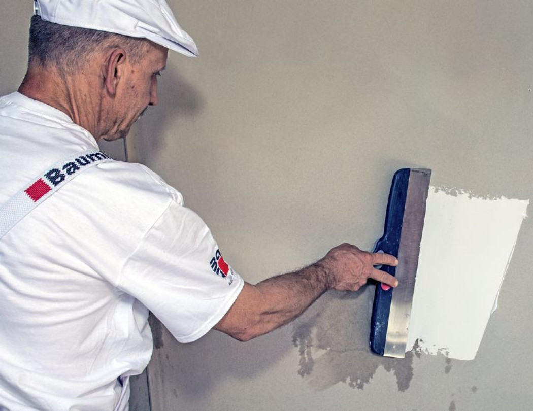

Przed przystąpieniem do prac powinniśmy dokonać oględzin tynku, którym przeważnie pokrywane są ściany. To w dużej mierze od jego stanu zależy zakres prac remontowych.
Gołym okiem dostrzeżemy nie tylko drobne pęknięcia, ale także nierówności ścian. W tym celu do muru należy przyłożyć długą, ok. 2-metrową łatę, i w kilku miejscach oraz pod różnym kątem oszacować, czy prześwity i wybrzuszenia pod listwą nie są zbyt duże. Jeżeli nie przekraczają 2 mm, tynk można uznać za dostatecznie równy. Bez problemu sprawdzimy też jego twardość. Wystarczy zarysować powierzchnię i ocenić, czy rysa jest głęboka. Jeżeli tak, a dodatkowo podłoże się kruszy, oznacza to, że wykończenie ma słabą wytrzymałość. Z kolei sposobem na sprawdzenie przyczepności tynku jest opukanie ściany – głuchy odgłos lub wybrzuszenia uginające się pod naciskiem ręki świadczą o tym, że okładzina nie trzyma się podłoża.
