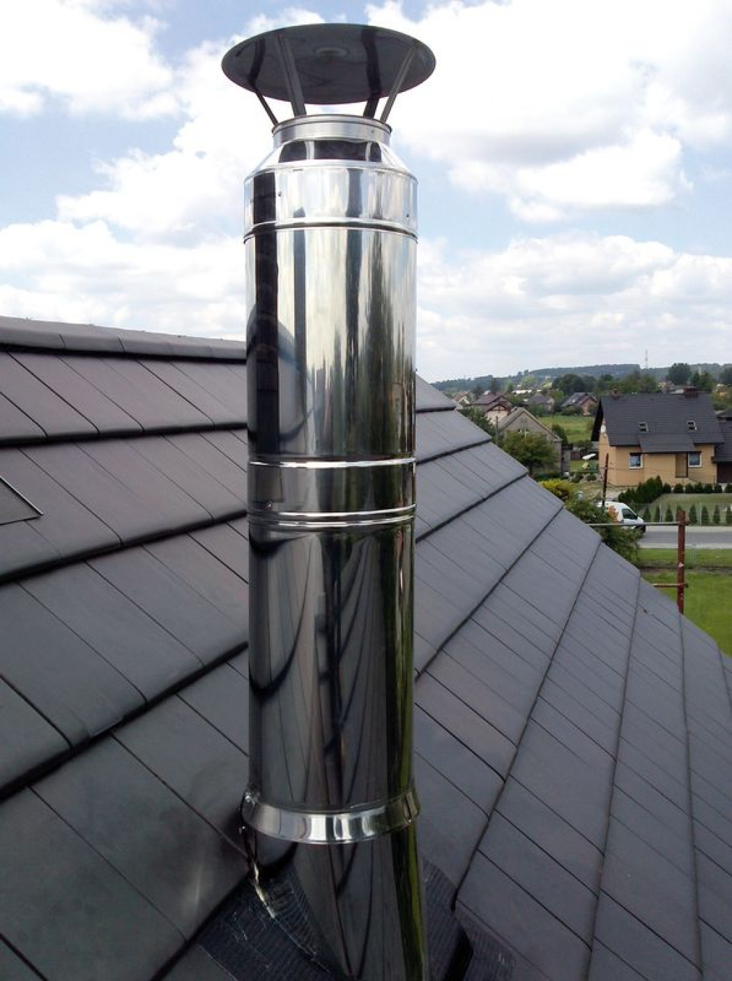

Kanały kominowe, którymi odprowadza się spaliny tzw. mokre, czyli zawierające dużo pary wodnej (wytwarzanej w procesie spalania gazu czy oleju opałowego), muszą być wykonane z materiału odpornego na korozyjne oddziaływanie skroplin, a zatem ze stali kwasoodpornej, ceramiki szamotowej lub kamionki. Przewody stalowe wykorzystywane są przeważnie jako wkłady do kanałów w tradycyjnych kominach murowanych, ceramiczne zaś są częścią systemowych kominów prefabrykowanych.
Kanały kominowe współpracujące z kotłami na paliwo stałe i kominkami nie wymagają zabezpieczenia przed korozyjnym oddziaływaniem spalin i mogą być budowane z cegieł, ale w praktyce najczęściej stosuje się żaroodporne wkłady stalowe. Podczas renowacji komina murowanego natomiast na ogół wstawia się do jego wnętrza rury stalowe bądź buduje dodatkowy komin prefabrykowany z odpornej na wysoką temperaturę ceramiki.
