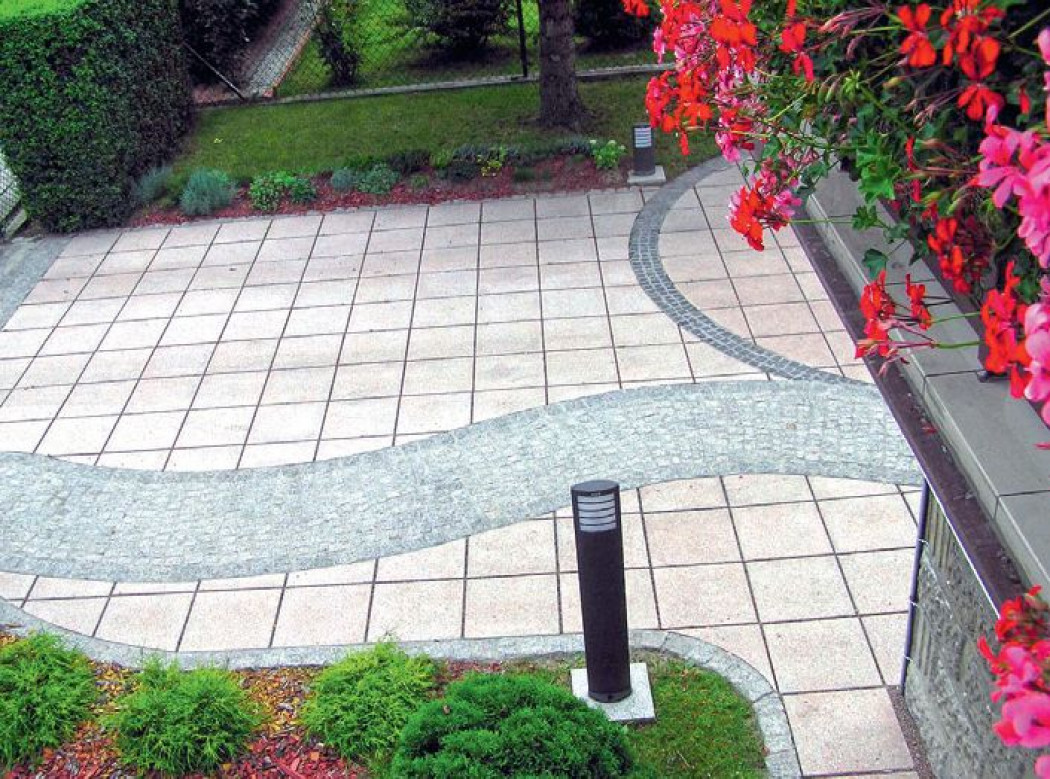

Nawierzchnia tarasu musi być przystosowana do technologii jego budowy. Dawniej królowała technologia na mokro, polegająca na wylaniu z betonu płyty, na której układa się później mrozoodporne płytki (ceramiczne, klinkierowe lub kamienne). Niestety fugi i płytki często odpadają od betonowej płyty i taras trzeba remontować. Obecnie większą popularnością cieszą się więc tarasy z nawierzchnią betonową, kamienną lub klinkierową układane na gruncie, czyli budowane według technologii na sucho. Metoda ta jest nieskomplikowana i niedroga.
Na skonstruowanie tarasu zwykle wystarczy poświęcić jedną dniówkę, albo najwyżej dwie, a koszty budowy można zamknąć w cenie znacząco niższej, w porównaniu z klasyczną metodą na mokro. Warto dodać, że technologia ta daje domownikom możliwość szybkiego i bezproblemowego powiększenia tarasu, albo zmiany nawierzchni na nową (dzięki łatwemu demontażowi starej) oraz rozpoczęcia użytkowania natychmiast po zakończeniu budowy.
Pod nawierzchnią tarasu, w podkładzie, można ułożyć potrzebne instalacje (elektryczną, wodną, kanał powietrzny do kominka, rury odprowadzające deszczówkę). Producenci dostosowali do tej technologii wiele trwałych i estetycznych materiałów na nawierzchnie i obrzeża, które są łatwe w pielęgnacji i służą przez długi czas.
