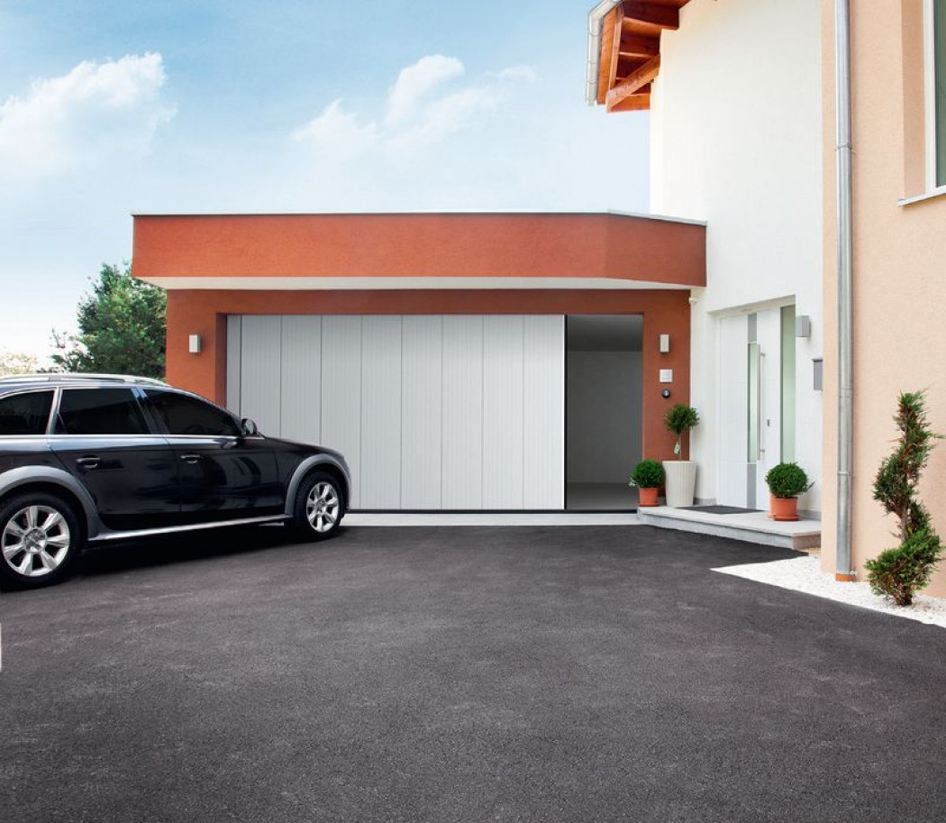

Dlatego ze względu na mniejsze straty ciepła (a w efekcie i koszty eksploatacji), najkorzystniejsze jest wykonanie garażu jako dostawionego do zasadniczej bryły domu, z zachowaniem termoizolacji rozdzielającej je ściany, jak dla przegród zewnętrznych. Wówczas, czy będzie on ogrzewany (zwykle do 5–10°C), czy też nie, dom nie będzie się przez niego wychładzał. W praktyce, nawet nieogrzewany garaż tego rodzaju jest osłoną dla reszty domu i zmniejsza jego zapotrzebowanie na ciepło.
Jeżeli pomieszczenia tego nie ogrzewamy, i jest ono odizolowane cieplnie od reszty budynku, to nie ma sensu kupować do niego ocieplanej bramy garażowej. Co więcej, nie ma potrzeby ocieplać jego ścian, podłogi, dachu.
