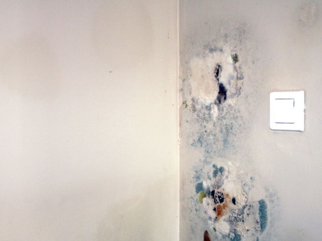

Incydentalne awarie instalacji wodno-kanalizacyjnej, centralnego ogrzewania czy przelanie się wody w wannie łatwo usuniemy, jednak ich skutki mogą być kłopotliwe. Zalania często powodują zamoknięcie stropu i ścian niższej kondygnacji, a najważniejszym zadaniem jest szybkie usunięcie wody i osuszenie przegród. Musimy też pamiętać, że woda może długo zalegać w miejscach, z których nie ma odpływu, a utrzymujące się zawilgocenie uniemożliwia prowadzenie dalszych prac remontowych. Taka sytuacja może zaistnieć np. w stropach kanałowych, gdy do ich wnętrza przedostanie się woda z przecieku. Jej usunięcie może wymagać nawiercenia otworów w suficie, przez które woda będzie mogła odpłynąć.
Nieszczelności w instalacjach wodnych mogą też wystąpić poza dostępnymi bezpośrednio odcinkami rur – pod ekrafot nami, w bruzdach pokrytych tynkiem lub w podłodze – i wtedy ustalenie miejsca przecieku może być kłopotliwe. Nie zawsze bowiem zaciek czy wyraźne skapywanie wody pojawia się bezpośrednio w miejscu występowania przecieku i dotarcie do uszkodzenia będzie wymagać usunięcia znacznego odcinka tynku czy podkładu podłogowego wzdłuż linii przebiegu rur. Przecieki mogą być spowodowane przez nieszczelność połączeń odcinków rur i armatury lub w starych instalacjach w wyniku korozji i „pocenia się” rur stalowych, a naprawa polega na wymianie uszkodzonych elementów.
