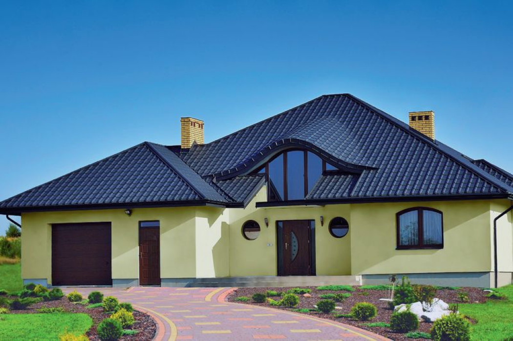

Dachówki ceramiczne to jeden z najdłużej stosowanych, wciąż popularnych materiałów. Wybór wzorów jest ogromny, choć na rynku dominują nowoczesne dachówki zakładkowe – łatwiejsze do szczelnego ułożenia, oraz tzw. karpiówki.
Pojedyncze dachówki są małe, dlatego dobrze nadają się do krycia dachów o skomplikowanych kształtach i łatwo można wymienić uszkodzone elementy.
Dachówki dobrej jakości są materiałem bardzo trwałym (ponad 100 lat), natomiast odporność ich powierzchni na osadzanie się zanieczyszczeń albo porosty zwiększa pokrycie warstwą glinki szlachetnej (angobowanie) lub szkliwienie (glazurowanie).
Pokrycie z dachówek jest ciężkie – nawet do 80 kg/m2 – zatem jeśli w projekcie przewidziano pierwotnie inny materiał, to konstruktor musi sprawdzić, czy więźba ma wystarczającą wytrzymałość. Duża masa dachówek ma także zalety, bo to pokrycie wyjątkowo dobrze tłumi dźwięki (odgłos deszczu).
Ceny są bardzo zróżnicowane, jednak minimum to 40–50 zł/m2, a wyraźnie ją podniesie na ogół użycie większej liczby dachówek specjalnych – przyokapowych, końcowych (na krańcach połaci) itp., bo jedna taka dachówka może kosztować nawet tyle, co 10 zwykłych. Zamiast nich można wykonać wprawdzie tańsze obróbki blacharskie, ale psuje to wygląd dachu.
