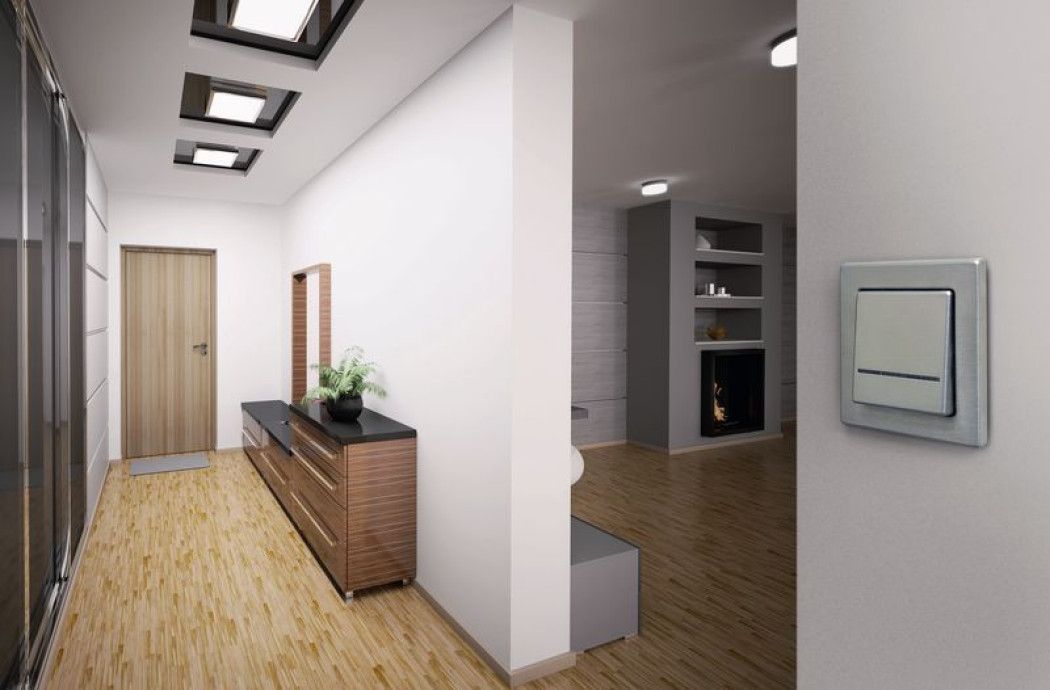

Łączniki oświetleniowe zwykle umieszcza się wewnątrz pomieszczeń, po tej samej stronie ściany, co klamka drzwi, około 140 cm nad poziomem podłogi (w pokojach dziecięcych lub przeznaczonych dla osób poruszających się na wózkach inwalidzkich – 20–50 cm niżej). Uniformizacja wynika z tego, że wchodząc do pokoju i zapalając światło, nie zastanawiamy się, gdzie na ścianie szukać włącznika – robimy to intuicyjnie. W przypadku mniejszych pomieszczeń, jak łazienka, garderoba czy spiżarnia, łączniki instaluje się zazwyczaj przed wejściem. Z kolei gniazda osadza się w pokojach na wysokości ok. 30 cm od posadzki, a w kuchni i łazience – nad szafkami stojącymi (ok. 110–120 cm). W tych ostatnich pomieszczeniach, ze względu na obecność wody, zarówno gniazda, jak i łączniki powinny znajdować się przynajmniej 60 cm od obrysu wanny lub brodzika.
Osprzęt zamontowany w łatwo dostępnych miejscach staje się elementem wyposażenia wnętrza. Można to potraktować jako wyzwanie, ponieważ w sprzedaży są łączniki i gniazda wykonane z rozmaitych materiałów i mają bardzo różnorodną stylistykę i kolorystykę. Dzięki temu dopasujemy je do wystroju każdego pomieszczenia: tradycyjnego i nowoczesnego, eleganckiego i urządzonego bardziej swobodnie itp. Możemy ożywić przestrzeń lub – wybierając elementy o bardziej dyskretnym designie – wtopić je we wnętrze. Wiele zależy od zasobności portfela inwestora, choć producenci oferują zazwyczaj linie standardowe i premium swoich wyrobów.
