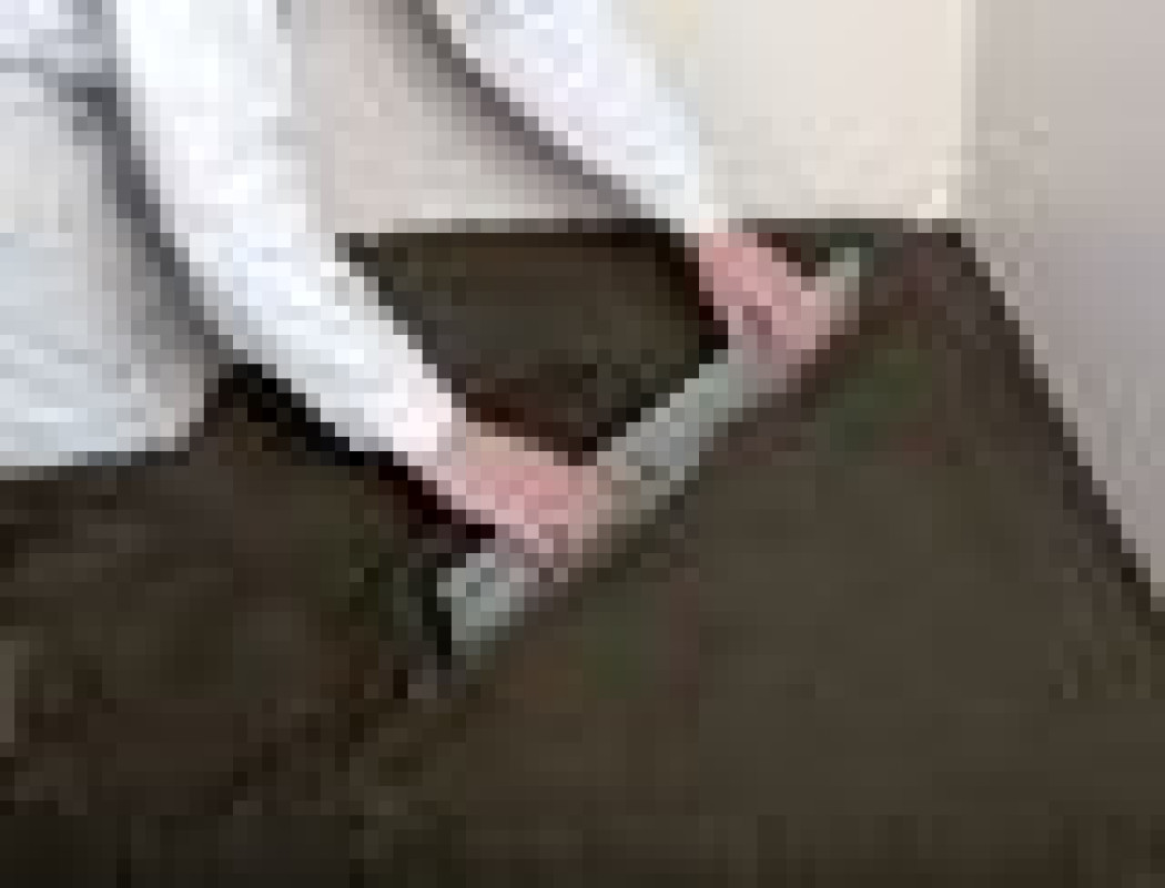

Uzyskanie równej powierzchni jastrychu cementowego jest pracochłonne i wymaga dużej wprawy
Uzyskanie równej powierzchni jastrychu cementowego jest pracochłonne i wymaga dużej wprawy (fot. Mira)
Powszechnie stosuje się dwa rodzaje wylewek, czyli jastrychów podłogowych:
– cementowe, produkowane na bazie cementu;
– anhydrytowe, na bazie siarczanu wapnia (gipsu).
Cementowe są dość odporne na działanie wilgoci, ale mają dłuższy czas wiązania. Anhydrytowe zaś wiążą szybciej, ale nie mogą być narażone na dłuższe działanie wilgoci. Ponadto jastrychy anhydrytowe są mniej podatne na pęknięcia skurczowe w czasie wiązania. Jastrychy cementowe są szczególnie zalecane w łazienkach i pralniach (wysoka wilgotność), choć można je zastosować w każdym rodzaju pomieszczenia. Na korzyść wylewek anhydrytowych przemawia zaś szybkość wykonania.
