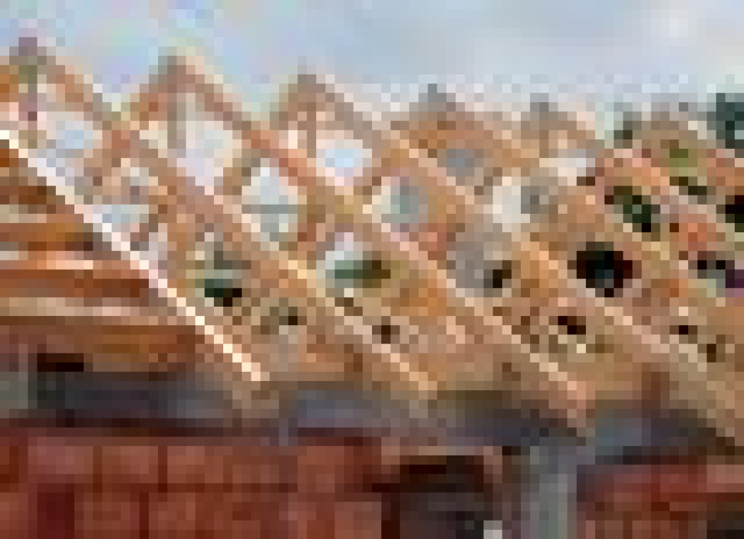

Prefabrykowana konstrukcja dachu oszczędza czas – umożliwia natychmiastowe wykonywanie pokrycia dachowego, ocieplenie i pełne obciążenie dachu, bez obawy o jego zdeformowanie
Prefabrykowana konstrukcja dachu oszczędza czas – umożliwia natychmiastowe wykonywanie pokrycia dachowego, ocieplenie i pełne obciążenie dachu, bez obawy o jego zdeformowanie (fot. Mitex)
Więźby prefabrykowane, zamawiane w wytwórni, przywozi się gotowe na plac budowy. Są lżejsze niż tradycyjne, a więc zużywa się na nie mniej drewna, ale że są dokładniej wykonane, można z nich zbudować dach o dużej rozpiętości – bez dzielenia przestrzeni na poddaszu słupami. Wykonuje się je z drewna suszonego komorowo i czterostronnie struganego, ze sfazowanymi krawędziami. Takie drewno ma dużo większą odporność na korozję biologiczną i ogień, niż to oferowane na składach. Więźbę prefabrykowaną montuje się w 2–3 dni, a jej koszt nie jest dużo większy niż tradycyjnej. Wszystkie elementy prefabrykowanego dachu dostarczane są na miejsce budowy i montowane na przygotowanych podporach.
