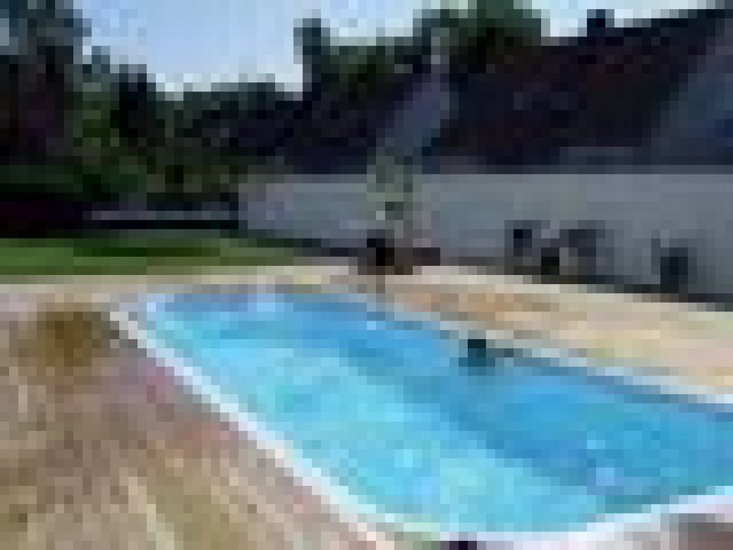

Pompa ciepła - Ciepła woda w systemie z pompą ciepła
(fot. Centrum Techniki Basenowej)
