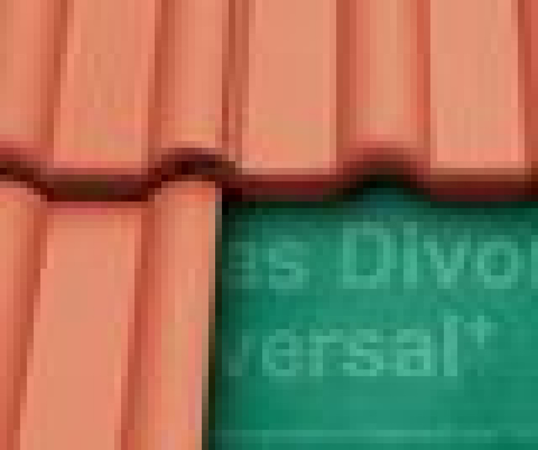

Szerokość połaci dachowej powinna być wielokrotnością szerokości ułożonej dachówki, tak by dachówek nie trzeba było przycinać
Szerokość połaci dachowej powinna być wielokrotnością szerokości ułożonej dachówki, tak by dachówek nie trzeba było przycinać (fot. Braas)
Elementy pokrycia kupuje się na sztuki i dlatego producenci często podają liczbę dachówek potrzebnych do ułożenia 1 m2. Dachówki układa się w rzędach poziomych, a kolejne rzędy – z odpowiednim zakładem, zależnym od kąta nachylenia dachu. Na dachach o mniejszym nachyleniu zakład powinien być szerszy, a wtedy może się okazać, że ostateczna liczba dachówek na 1 m2 gotowego dachu będzie inna niż podaje producent.
