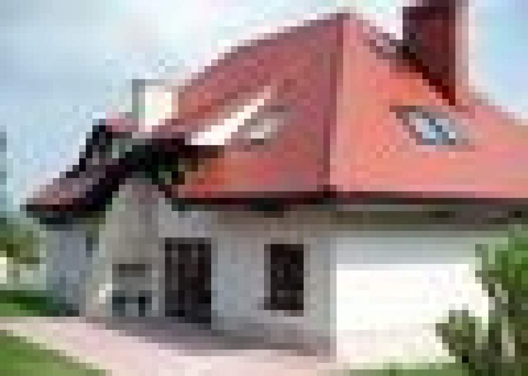

Usytuowanie okna w przekroju ściany...
(fot. OknoPlus) |
