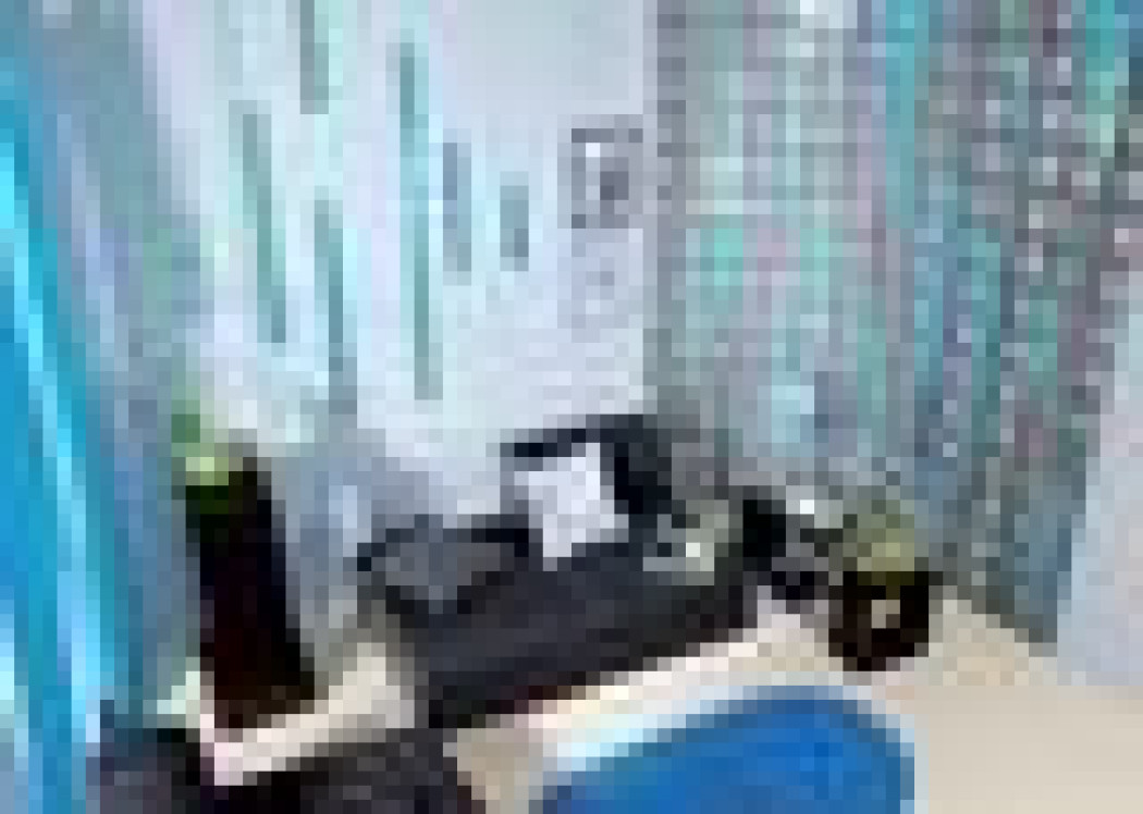

Ścianki łukowe, zarówno te niskie, jak i sięgające sufitu, wklęsłe czy wypukłe, dodają wnętrzom charakteru. Mogą być dekoracją lub pełnić jakąś funkcję, na przykład obudowy kominka, parawanu natrysku czy osłony szybu instalacyjnego.
Ścianki krzywoliniowe
(fot. Vitrosilicon)
Ścianki krzywoliniowe można wykonać jako tzw. suchą zabudowę, czyli w konstrukcji szkieletowej, lub wymurować z cegieł bądź pustaków szklanych.
