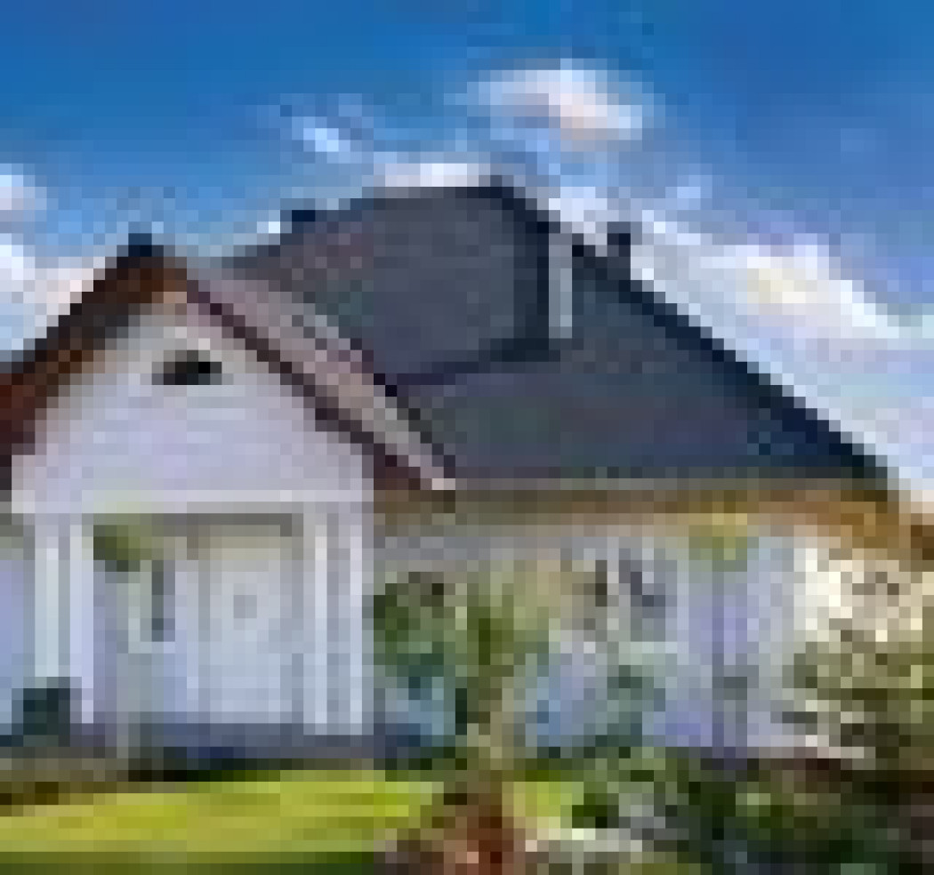

(fot. Schiedel) |
Przewód spalinowy – bo to właśnie on jest „sercem” komina, w przypadku współpracy z urządzeniem gazowym musi zapewniać odporność na korozyjne oddziaływanie spalin. Własności takie mają przewody spalinowe wykonane ze stali kwasoodpornej, specjalnych odmian ceramiki bądź tworzyw sztucznych. Natomiast jego obudowa nazywana popularnie kominem niestykająca się ze spalinami pełni tylko funkcje ochronną, ociepleniową i dekoracyjną.
