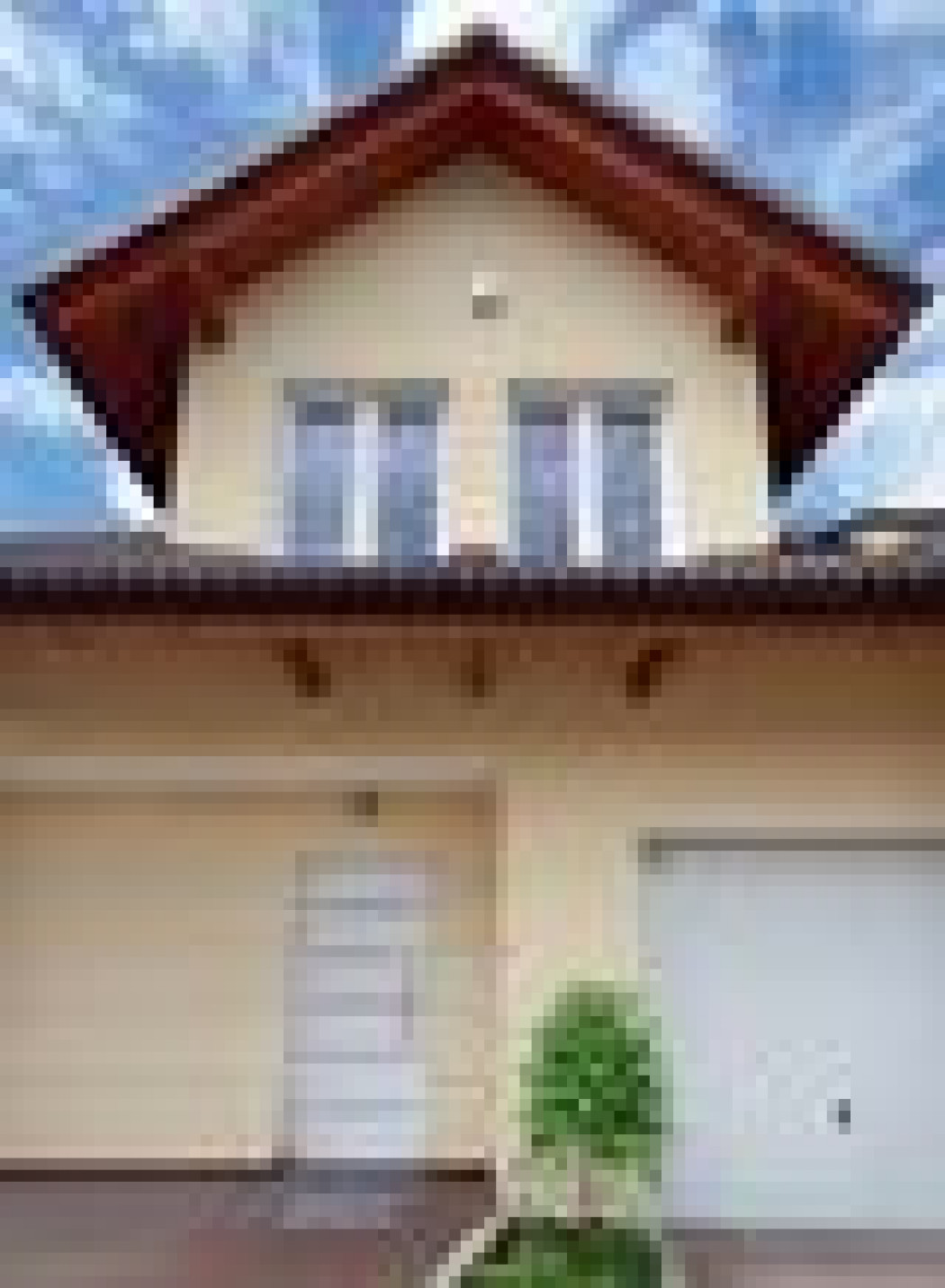

Każde okno, niezależnie, z jakiego materiału jest wykonane, powinno spełniać określone standardy – chronić dom przed stratami ciepła, hałasem i nieproszonymi gośćmi oraz wspomagać wentylację.
(fot. Vetrex)
Jest kilka możliwości zapewnienia światła dziennego w domu jednorodzinnym. Okna najczęściej umieszczane są w ścianach zewnętrznych oraz w dachu. O ich klasie decyduje wiele czynników, ale najważniejsze z nich to: współczynnik przenikania ciepła, wysoka jakość profili i okuć oraz solidny montaż. Tylko taka korelacja cech zapewni szczelną, ciepłą przegrodę. Szczególnie jeśli zależy nam na energooszczędnym budowaniu i niskich rachunkach za ogrzewanie domu, na wybór odpowiednich okien powinniśmy poświęcić sporo czasu. Bowiem przez okna ucieka 3–4 razy więcej ciepła niż przez dobrze ocieplone ściany, warto więc te straty ograniczyć do minimum.
