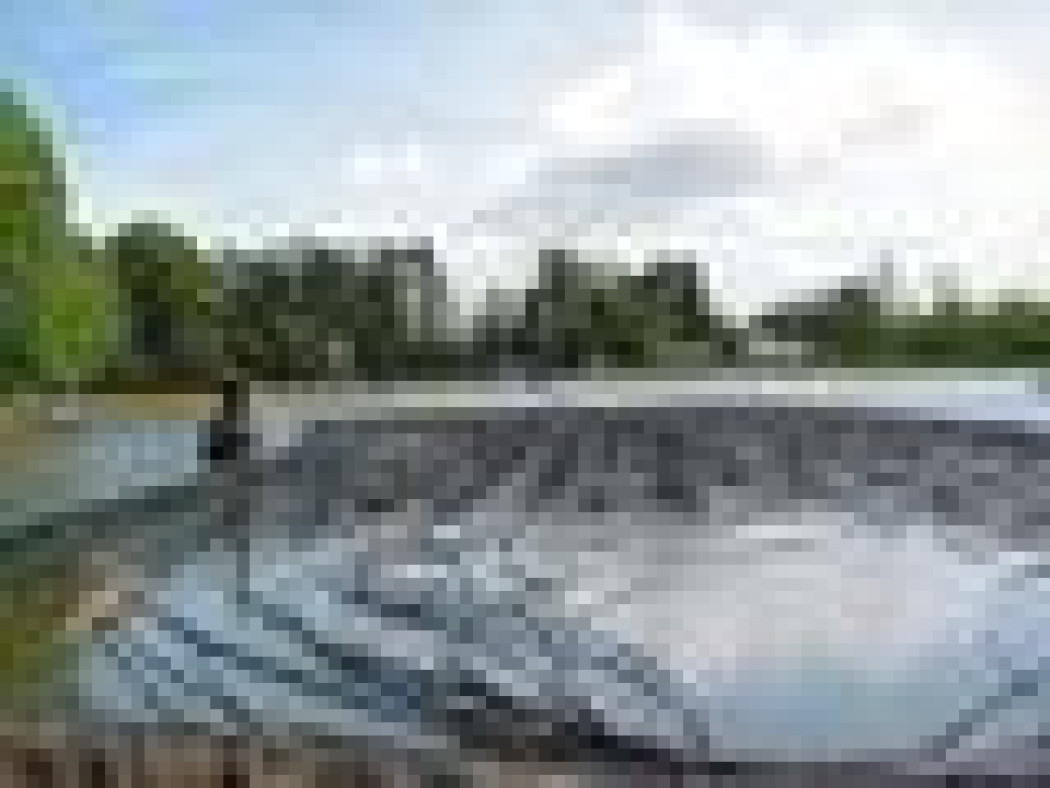

Kolektor zatopiony w stawie to wyjątkowo korzystne energetycznie rozwiązanie dla pompy ciepła
Kolektor zatopiony w stawie to wyjątkowo korzystne energetycznie rozwiązanie dla pompy ciepła (fot. Nibe-Biawar)
