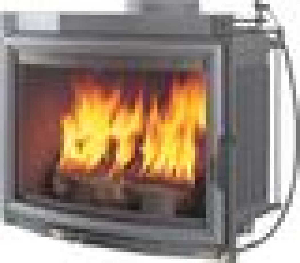

Zanim dokonamy zakupu, zastanówmy się, do czego potrzebny nam będzie kominek (dekoracji salonu, relaksu po pracy czy ogrzania domu) i jak często będziemy go używać. Wyboru kominka należy dokonać wspólnie z doświadczonym fachowcem (im więcej zamontował kominków, tym lepiej), gdyż wskaże nam optymalny model i zestaw potrzebnych do instalacji materiałów.
Wybierając kominek zamknięty, bierze się pod uwagę kilka parametrów:
– sprawność – minimum 70%. Aby kominek prawidłowo działał, wymaga zbudowania między innymi: kanału doprowadzającego powietrze oraz komina z bezpiecznym przewodem dymowym.
Uwzględnienie tych elementów w projekcie budynku ułatwi budowę.
PO CO KOMINKOWI KANAŁ NAWIEWNY?
Każdy kominek, otwarty i zamknięty, potrzebuje dostatecznej ilości powietrza do spalania. Przyjmuje się, że na 1 kW mocy urządzenia należy dostarczyć 10 m3 powietrza na godzinę. Inaczej mówiąc, dla palenisk zamkniętych o mocy 10 kW wymagany jest dopływ 100 m3 świeżego powietrza w ciągu jednej godziny. Paleniska otwarte zużywają kilkakrotnie więcej powietrza!
