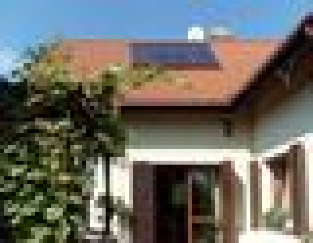

Pytanie czytelnika: Witam! Od pewnego czasu zastanawiam się nad instalacją kolektorów. Na razie nie podjąłem decyzji co do ich rodzaju i funkcji, jakie miałyby pełnić w moim domu. Wertowałem publikacje i fora internetowe na ich temat, aby dokonać świadomego zakupu, jednak wciąż mam wątpliwości. Proszę o rady: Jakie realne korzyści płyną z zastosowania kolektorów? Które kolektory są bardziej skuteczne i trwałe – płaskie czy próżniowe? Na jakie parametry kolektorów zwrócić uwagę przy ich wyborze?
(fot. Solar Shop)
Redakcja: Zastanawiając się nad wyborem kolektorów słonecznych, musimy przede wszystkim określić swoje oczekiwania. To znaczy odpowiedzieć na pytanie – jakie zadania ma spełniać instalacja: czy ma podgrzewać wodę tylko w sezonie letnim, czy przez cały rok, czy może chcemy wykorzystać ją także do dogrzewania budynku? Korzyści z kolektorów zależą od pozostałych czynników, które nasz Czytelnik wymienia w formie pytań – tj. od ich rodzaju oraz parametrów.
