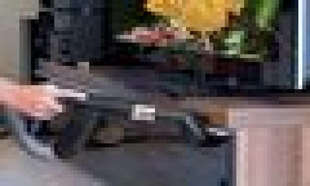

Co różni odkurzacz centralny od tradycyjnego? Wyobraźmy sobie odkurzacz, którego nie trzeba nosić w czasie sprzątania, prawie go nie słychać, a jego praca nie powoduje ruchu powietrza i wzbijania kurzu. Jeśli chcemy mieć taką instalację, to najlepiej by decyzja zapadła przed wykończeniem domu.
(fot. Comfort System)
Odkurzacz centralny różni od tradycyjnego przede wszystkim to, że jest na stałe montowany w jednym miejscu – nie przenosimy go w czasie sprzątania. Pozostałe różnice są tego konsekwencją.
By móc posprzątać cały dom, od odkurzacza do pomieszczeń trzeba poprowadzić rurociąg, na którego końcach znajdują się gniazda ssące. W czasie sprzątania do gniazda wkładamy koniec elastycznego węża o długości 6–9 m. Do drugiego końca węża zakładamy rurę z odpowiednią szczotką, analogicznie jak w zwykłym odkurzaczu. Pracujący odkurzacz wytwarza podciśnienie, dzięki któremu zanieczyszczenia są zasysane z czyszczonych powierzchni i przez rurociąg trafiają do jednostki centralnej. Gniazd musi być przynajmniej jedno na każdej kondygnacji, a przy tym tyle, byśmy mogli typowym wężem i szczotką wygodnie dotrzeć do wszystkich pomieszczeń.
Więcej gniazd to z jednej strony większa wygoda, bo możemy korzystać z krótszego węża, z drugiej jednak zwykle oznacza konieczność wykonania dłuższego rurociągu, a co za tym idzie wyższe koszty oraz straty ciśnienia, co obniża skuteczność sprzątania. Spróbujmy teraz porównać odkurzacz centralny i tradycyjny.
