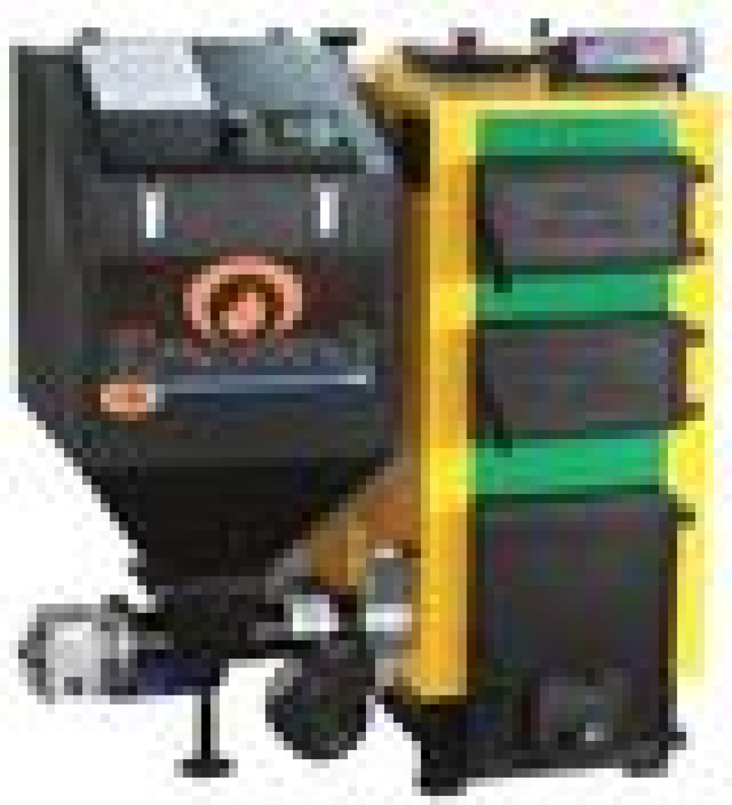

Nowoczesny kocioł
Automatyka kotła uwalnia nas od wielu czynności eksploatacyjnych: nie musimy doglądać ilości paliwa, która trafia do kotła, nie trzeba też regulować intensywności spalania. Warto więc zainwestować w kocioł z zasobnikiem i podajnikiem paliwa, dobrym sterownikiem, który będzie nadzorował dozowanie opału oraz ilości powietrza do spalania. Często potrzebne są również urządzenia, które mieszają gorącą wodę, zasilającą instalację z wodą ochłodzoną, już z niej powracającą, ponieważ nie zawsze temperatura dobra dla grzejników jest dobra także dla kotła. Aby kocioł dobrze pracował, trzeba również dobrać odpowiednią pompę przetłaczającą wodę grzewczą, a czasem też trzeba kupić urządzenia, które wspomagają słaby ciąg kominowy.Podajnik i zasobnik Podajniki ślimakowe i tłokowe są najpopularniejsze. Czerpią one opał z zasobnika i transportują go do palnika kotła. Zasobniki mają przeważnie pojemność kilkuset litrów, a czasem funkcję zasobnika pełni przylegający do kotłowni magazyn. Pamiętajmy, że kotły bez podajnika trzeba uzupełniać paliwem co kilka lub kilkanaście godzin, a kotły z podajnikiem nawet co kilka dni.
