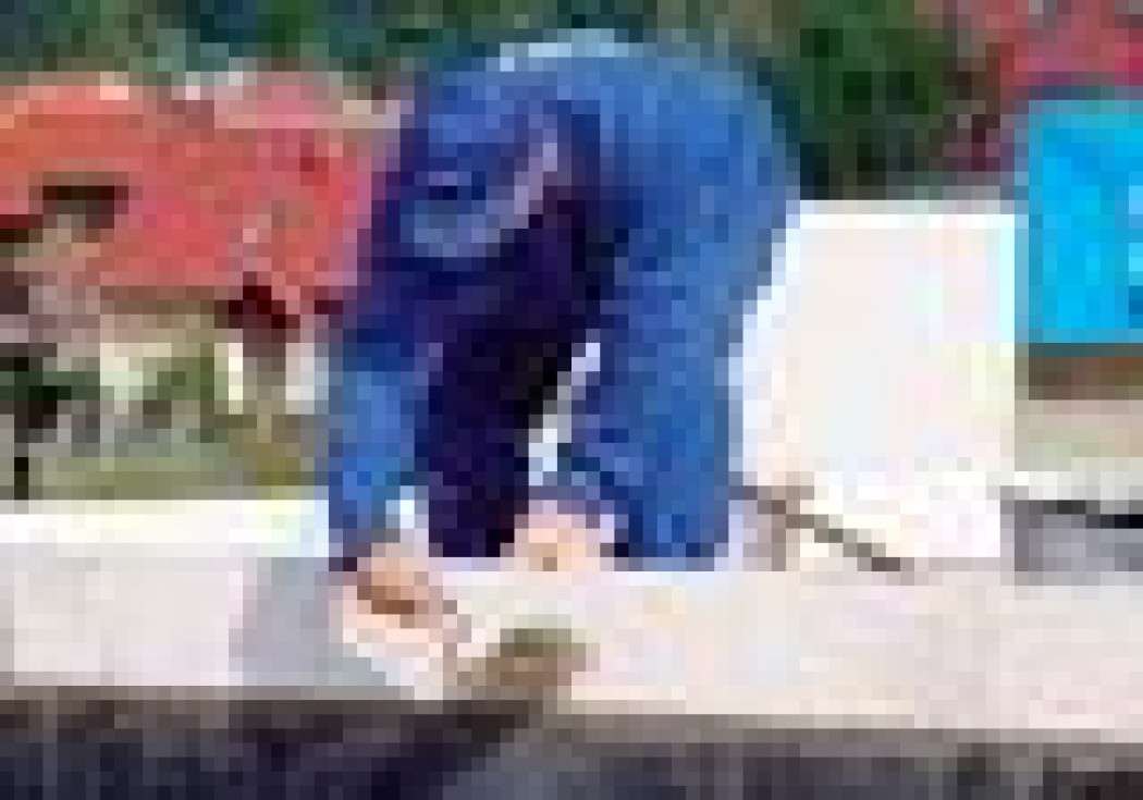

Ściany bez ocieplenia
To ściany wznoszone bez dodatkowej warstwy termoizolacyjnej. Można natomiast wymurować je z elementów złożonych z więcej niż jednego materiału, np. z bloczków keramzytobetonowych z przekładkami polistyrenowymi czy pustaków wypełnionych perlitem. Najczęściej jednak ściany jednowarstwowe wznosi się z betonu komórkowego lub ceramiki poryzowanej i aby spełniały one minimalne wymagania pod względem izolacyjności cieplnej, muszą być dość grube: 40–50 cm.Ponieważ w ścianach jednowarstwowych warstwa konstrukcyjna (nośna) pełni równocześnie funkcję izolacji cieplnej, powstają pewne trudności. Materiały o dobrej izolacyjności cieplnej mają zwykle niewielką wytrzymałość mechaniczną. Charakterystyka ścian jednowarstwowych to zawsze efekt kompromisu pomiędzy tymi cechami.
Ściany jednowarstwowe muruje się, wykorzystując tzw. zaprawę ciepłochronną, o zdecydowanie wyższej niż zwykła izolacyjności cieplnej (ale droższej) – albo też z użyciem zaprawy klejowej, murując na bardzo cienkie spoiny. Drugi sposób wymaga jednak użycia elementów ściennych o niewielkiej tolerancji wymiarów, a te są droższe od standardowych.
