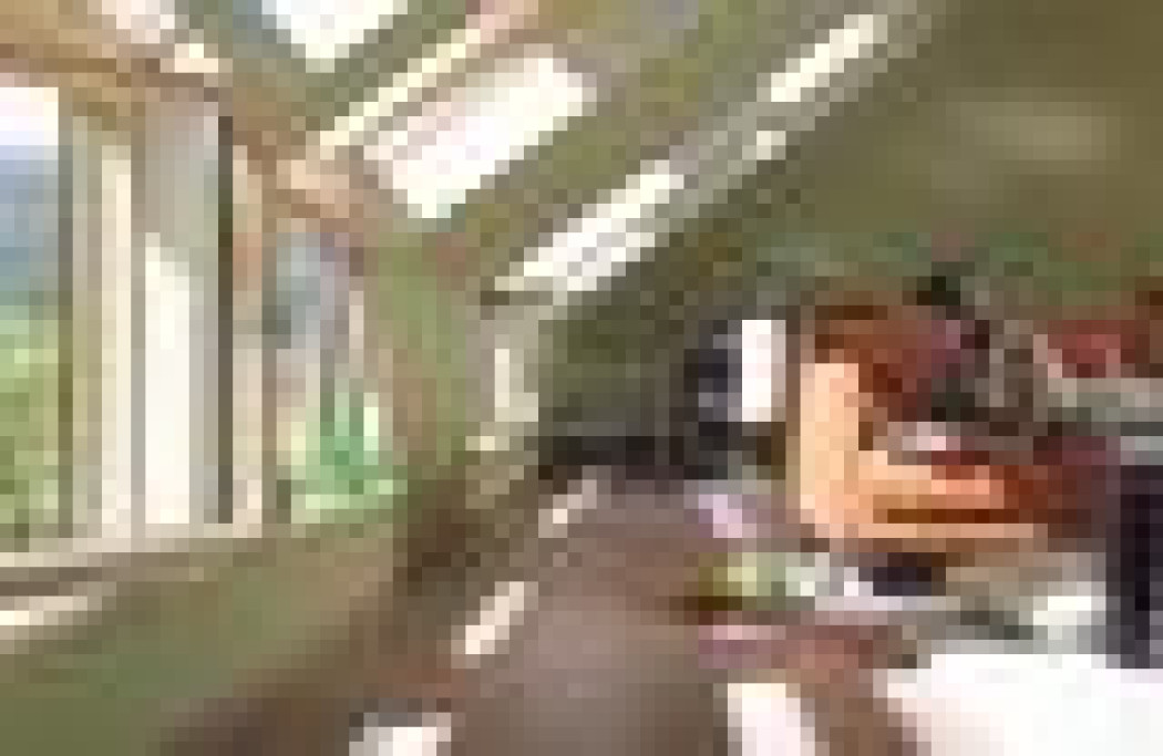

(fot. Fakro) |
Za duże przeszklenia można uznać przekraczające 1/4 powierzchni podłogi (czyli dwukrotność przepisowego minimum), często jednak można spotkać większe. Decydując się na bardzo duże okna lub przeszklone drzwi tarasowe powinniśmy rozważyć ich zalety i wady:
+ pomieszczenia wydają się jasne i bardziej przestronne;
+ szczególnie jesienią, gdy dni są krótkie, większa dawka światła słonecznego poprawia nam nastrój;
+ okna na nasłonecznionej elewacji umożliwiają w okresie chłodów wykorzystanie energii słonecznej;
+ duże drzwi tarasowe dają wrażenie otwarcia domu na otoczenie, szczególnie jeśli znajdują się nisko nad poziomem gruntu;
– zysk ciepła od okien stają się uciążliwe w okresie letnim;
– większe okna to także wzrost kosztów budowy.
Nie tylko wielkość okien wpływa na to czy pomieszczenie jest właściwie doświetlone. Miejsca położone najdalej od okien będą zawsze słabo oświetlone, dlatego jeśli zależy nam na równomiernym oświetleniu całego pomieszczenia lepszym rozwiązaniem mogą być dwa mniejsze okna umieszczone na dwóch ścianach niż jedno duże. Ponadto, jeśli okna wychodzą na wschód lub zachód ilość wpadającego przez nie światła będzie bardzo różna zależnie od pory dnia. Trzeba o tym pamiętać szczególnie w sypialniach, bo nie wszyscy lubią być budzeni przez słońce.
Uwaga! To ile światła wpuszcza okno oraz jak się prezentuje zależy od grubości ściany. Małe, wąskie okna w grubych murach wyglądają niczym otwory strzelnicze, dlatego, jeśli grubość ściany zwiększa się względem pierwotnego projektu, bo np. zdecydowaliśmy się na ścianę trójwarstwową zamiast dwuwarstwowej albo ocieplenie jest grubsze, to zwróćmy uwagę czy po zmianach okna nie będą zbyt małe.
