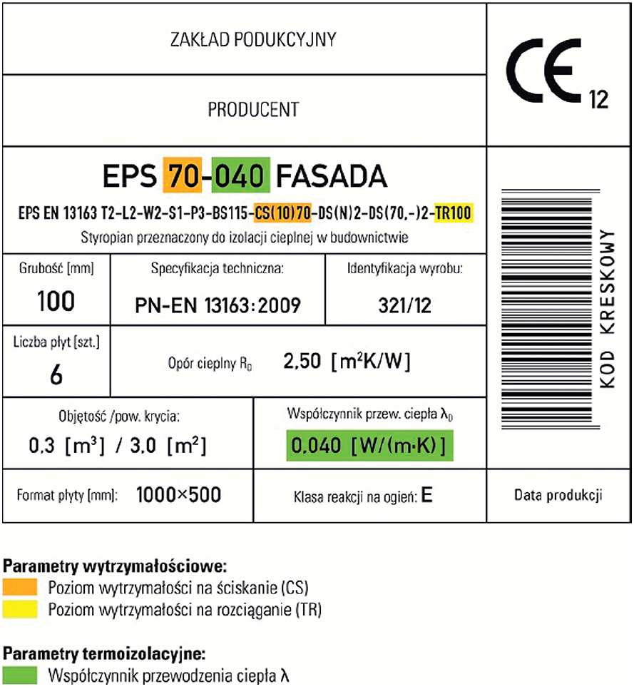

Współczynnik przewodzenia ciepła λ znajdziemy na opakowaniu bez trudu. Producent podaje także wiele innych, bo obligują go do tego przepisy. Niektóre z nich są również bardzo ważne.
Podstawą jest zadeklarowanie zgodności zgodnie z odpowiednią normą dotyczącą styropianów w budownictwie (obecnie to PN-EN 13163+A1:2015-03). Zgodnie z nią powinny być wyznaczone wszystkie parametry. Niestety, oznaczenie ma postać długiego kodu, który przeciętnemu inwestorowi zupełnie nic nie mówi.
Przykładowo:
EPS –EN 13163-T2-L2-W2-S2-P4-BS115-CS(10)70-DS(N)2-DS(70,-)1-TR100
Powinniśmy wyłowić z tego dwa bardzo ważne wskaźniki:
  • CS(10) - wytrzymałość na ściskanie przy 10% odkształceniu względnym;
  • TR - wytrzymałość na rozciąganie prostopadłe do powierzchni czołowej płyty.
Co one znaczą? Pierwszy - CS(10) - informuje, jak duży nacisk jest potrzebny, żeby sprasować płytę o 10% jej grubości, przykładowo z 10 do 9 cm. W tym przypadku 70 kPa. Wytrzymałość na ściskanie to podstawowy parametr, przesądzający o możliwości użycia styropianu w podłodze na gruncie - wylewka oraz dalsze obciążenia ściskają go niczym prasa. Przyjmuje się, że parametr CS(10) dla podłóg na gruncie i dachów płaskich powinien wynosić nie mniej niż 80. W garażach i na parkingach, szczególnie dla samochodów ciężarowych, może być wymagany wyższy.
Drugi wskaźnik - TR - określa wytrzymałość płyty na rozciąganie i jest istotny przy styropianie używanym do ocieplenia ścian dwuwarstwowych metodą lekką mokrą, czyli najpopularniejszego w naszym kraju systemu ociepleń. W przytoczonym oznaczeniu wartość tego parametru wynosi 100. Przyjmuje się, że nie powinna być mniejsza niż 80 dla styropianu fasadowego. Ale uwaga! Wymagana wartość parametru TR często określają w specyfikacjach producenci systemów ociepleń - jeżeli styropian będzie słabszy, nie gwarantują oni trwałości elewacji wykończonej tynkiem cienkowarstwowym.
Etykieta styropianu
Etykieta styropianu. (fot. PSPS)

Nietrudno zauważyć, że normowe oznaczenia są mało przyjazne dla użytkownika. Dlatego wytwórcy styropianu powszechnie na etykietach dodają wyeksponowane symbole współczynników:
  • λ (lambda);
  • CS(10);
  • TR.
Ponadto, wzorując się na wycofanej już normie PN-B-20132:2005, zwykle podają typowe zastosowanie danego rodzaju styropianu. Są to najczęściej:
  • fasada - ocieplanie ścian;
  • dach/podłoga - dachy płaskie, podłogi na gruncie;
  • dach/podłoga/parking - szczególnie obciążone podłogi na gruncie, np. w garażach, w których przewiduje się ruch samochodów ciężarowych;
  • fundament - są to odmiany o obniżonej nasiąkliwości (w starej normie oznaczany EPS P);
  • podłoga pływająca - tzw. akustyczny, jako warstwa tłumiąca w podłogach pływających na stropach, jego charakterystyczną cechą jest podawanie dwóch grubości - przed i po obciążeniu jastrychem (w starej normie oznaczany EPS T).
Wiele osób jest do tych dawniejszych oznaczeń przyzwyczajonych, zresztą dotąd spotyka się je w projektach. Norma jako podstawowy parametr nakazywała podanie odporności na ściskanie (czyli wartości CS(10)) i współczynnika lambda, dlatego styropian miał np. opis:
  • EPS 70 040 Fasada - co odpowiada CS(10) 70 kPa oraz λ 0,040 W/(m·K).

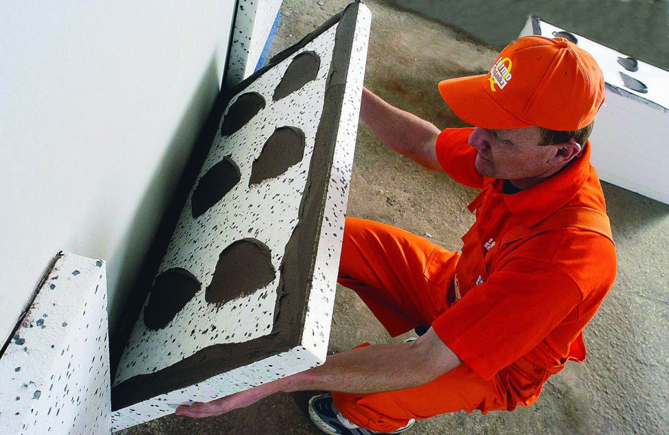

Styropian fasadowy
W przypadku styropianu fasadowego najważniejsze parametry to współczynnik lambda oraz odporność na rozciąganie. (fot. Termo Organika)
