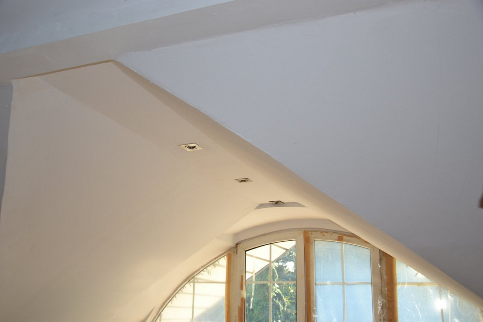

W zastępstwie folii paroszczelnej, zastosowano matę termoizolacyjną (z pianki, o gr. 5 mm) jednostronnie powleczoną zbrojoną folią aluminiową, którą przyklejono do stalowego rusztu stalowego do płyt g-k. Całość zabudowano płytami g-k.
Zabudowa sufitu płytami g-k
Podczas termomodernizacji dodano drugą warstwę wełny mineralnej i matę z folią aluminiową, a całość zabudowano płytami g-k

Martwiło nas ocieplenie dachu, bo już wtedy głośno mówiło się, że jedna warstwa wełny między krokwiami to za mało. Wykonawcy termoizolacji umocowali do krokwi odpowiednie wieszaki i ułożyli w poprzek, względem istniejącego ocieplenia, kolejną warstwę wełny, tym razem z rolki. Do aluminiowego stelaża przytwierdzili matę termoizolacyjną z folią aluminiową i płyty g-k.

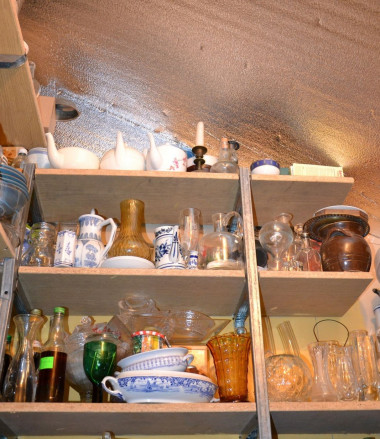

Spiżarnia
W spiżarni jeszcze nie zabudowano maty z folią aluminiową, która zastępuje folię paroszczelną

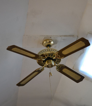

Wentylator pod ocieplonym sufitem
Pod ocieplonym sufitem na poddaszu, jeszcze w trakcie prowadzenia prac, zamontowano wentylator

    Na początku kupiłem maty z pianki, które pokryto ekranem aluminiowym tylko z jednej strony. Nieco później w sprzedaży znalazłem maty z folią aluminiową po obu stronach pianki, które w zimie odbijają ciepło do wnętrz, zaś latem nie wpuszczają ciepłego powietrza do pomieszczeń. Zastosowałem je m.in. pod dachem w spiżarni i na drzwiach w garażu. Szkoda, że nie ułożyłem ich na całym poddaszu!
    Wykonawcy termomodernizacji przykleili maty do stalowego stelaża dla płyt g-k, używając kleju silikonowego. Listwy stelaża rozstawili na szerokość mat, sprawiając, że łączenia pokrywają się z listwami. Maty łączyli na samoprzylepną taśmę aluminiową, docinali natomiast nożem do tapet. Zgodnie z instrukcją wykonali szpary wentylacyjne.
  • Agnieszka - obecne ocieplenie poddasza, w porównaniu z wcześniejszym, oceniam jako dużo lepsze. W zimie wnętrza są cieplejsze, niż te na parterze. Na gorąco w czasie upałów nie ma lekarstwa. Kiedy w lecie na poddaszu zbiera się ciepło, włączam wentylator pod sufitem. Zapewniam też odpowiednie wietrzenie - w upały wietrzę poddasze tylko w nocy; przy umiarkowanej temperaturze otwieram okna na przestrzał.
    Odkąd w nieogrzewanej spiżarni pojawiły się pod dachem maty termoizolacyjne, temperatura w jej wnętrzu ustabilizowała się - spiżarnia nie wychładza się w zimie tak bardzo jak wcześniej i nie nagrzewa w lecie. O to chodziło!
