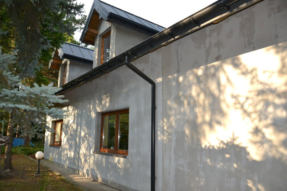

Termomodernizacja w 2012 r. dotyczyła fundamentów, ścian, okien i dachu

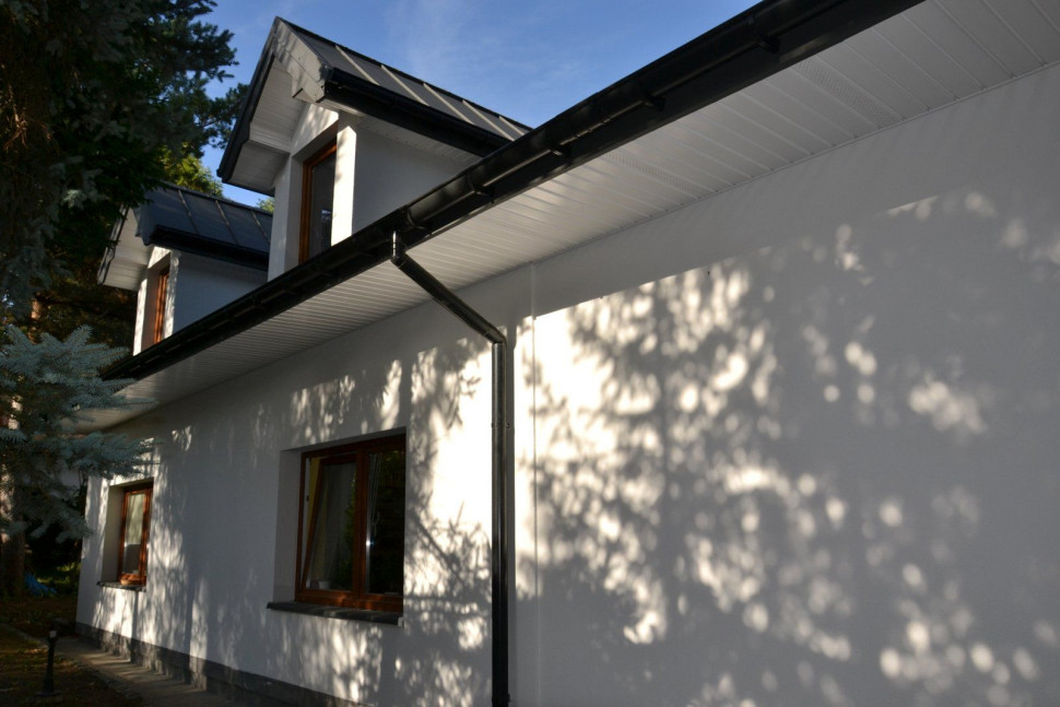

Ta sama elewacja we wrześniu 2015 r., tuż po ułożeniu gruntu i tynków silikonowych
