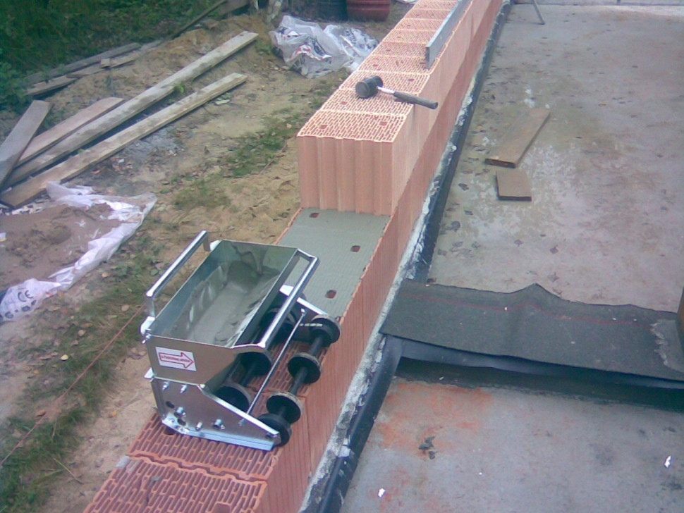

Cienką i równą warstwę zaprawy klejowej podawano przy pomocy specjalnego wózka
Cienką i równą warstwę zaprawy klejowej podawano przy pomocy specjalnego wózka.

    Wraz z transportem z Niemiec średnio cena elementów okazała się niższa o 2 zł na sztuce. Mało tego - odbyłem profesjonalny instruktaż! Na budowę przyjechał niemiecki mistrz z pomocnikiem, wyposażeni w specjalny wózek do podawania kleju i odpowiednie narzędzia. Zmierzyli laserowo fundamenty (muszą być idealnie wypoziomowane). Po rozrobieniu kleju, majster nakładał cieniutkie plastry zaprawy przy użyciu wózka, a pomocnik ustawiał pustaki. W tej technologii najważniejsza jest pierwsza równa warstwa muru! Kolejne siłą rzeczy są wypoziomowane, gdyż pustaki trzymają wymiary. Instruktorzy migiem wykonali dwie pierwsze warstwy dookoła domu, ofiarowali mi wózek do kleju i odjechali. Resztę ścian postawiłem sam. Pracę nazwałem "biurową", bo szła jak z płatka. Nie zabrakło ani jednego elementu!
