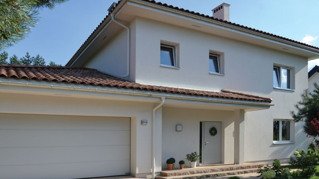

Proste dwuwarstwowe mury wzniesiono z bloczków silikatowych
Proste dwuwarstwowe mury wzniesiono z bloczków silikatowych.

Na zdjęciu otwierającym: Ściany wykończono tynkiem silikonowym.
