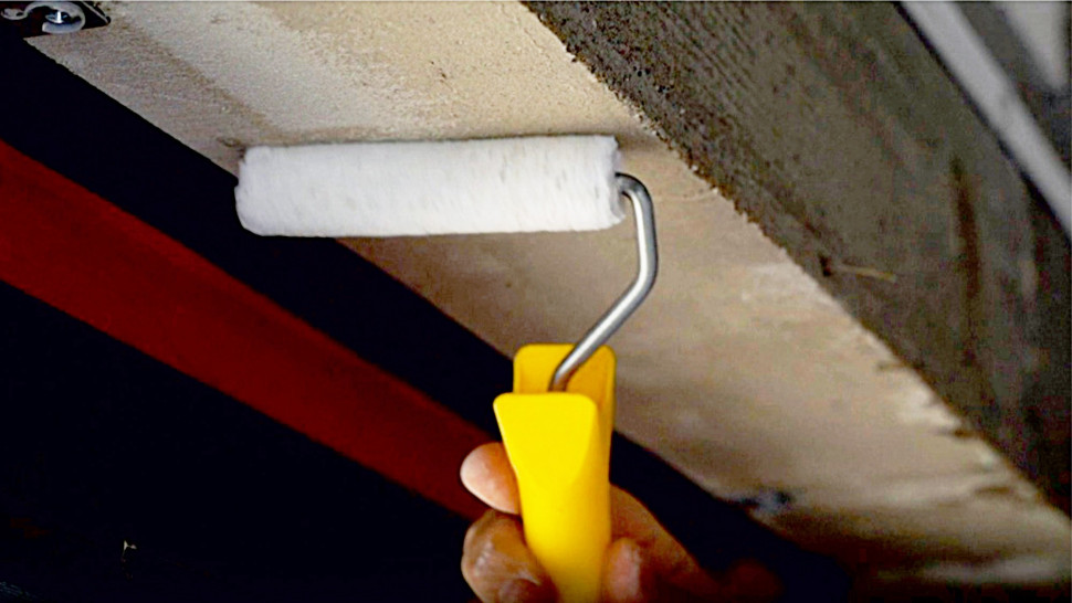

Przed przystąpieniem do pracy należy odpowiednio przygotować powierzchnię, co gwarantuje trwałość i estetykę efektu końcowego. Pierwszym krokiem jest zabezpieczenie okien i innych elementów, które mogą być narażone na zabrudzenia. Następnie czyścimy ściany z kurzu, usuwamy resztki pianki montażowej i gruntujemy powierzchnię, aby wyrównać chłonność podłoża i poprawić przyczepność tynku. Warto sięgnąć po N Grunt Dolina Nidy, który nie kapie, nie tworzy zacieków, szybko schnie i jest gotowy do użycia, co znacznie upraszcza prace.
Gruntowanie glifów za pomocą wałka.

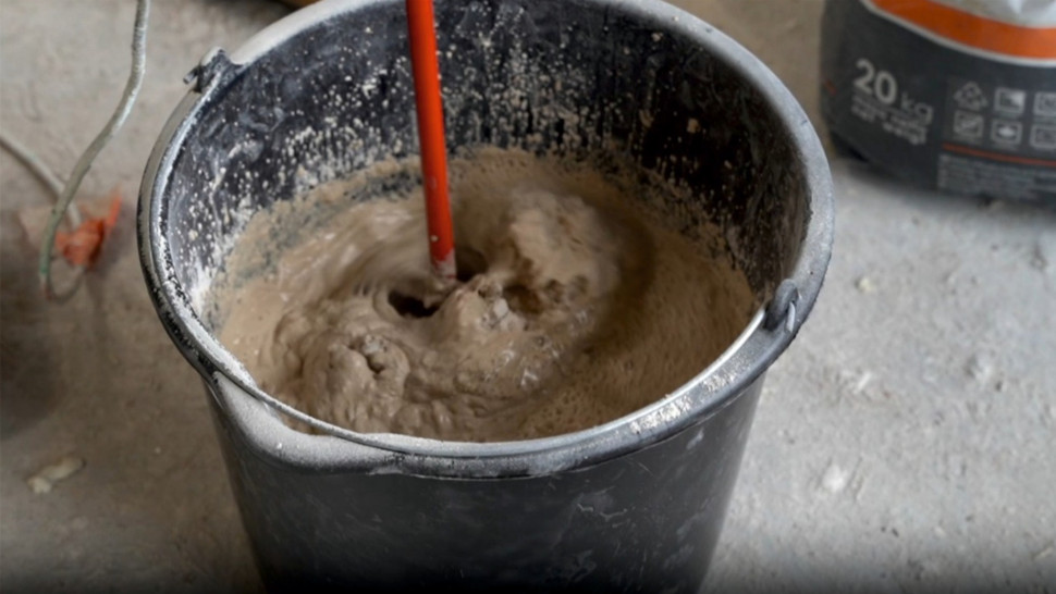

Rozrabianie tynku Gamma Dolina Nidy
Ważnym elementem w pracy z tynkiem gipsowym jest jego odpowiednie rozrobienie. Do czystego wiadra z wodą wsypujemy tynk zgodnie z zaleceniami producenta. Proporcje materiału i wody znajdziemy na opakowaniu – są one kluczowe dla uzyskania odpowiedniej konsystencji. Mieszamy tynk do momentu, aż masa będzie jednolita i bez grudek. Plastyczność zaprawy to jej duża zaleta, ułatwiająca nakładanie na obrabianą powierzchnię.

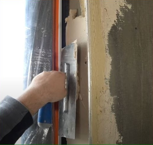

Nakładanie tynku na glify
Tynk Gamma przeznaczony jest do ręcznej aplikacji. Tak więc za pomocą pacy nanosimy zaprawę na całą powierzchnię glifów w jednym cyklu. To bardzo ważne, ponieważ tynk jednowarstwowy nie powinien być ponownie nakładany na już związaną warstwę. Dzięki plastyczności tynku Gamma praca przebiega szybko, a masa jest łatwa w obróbce, co znacznie upraszcza wyrównywanie powierzchni. Gdy masa będzie nałożona na całą powierzchnię, należy ją wyrównać za pomocą tej samej pacy, wykonując pewne ruchy i zgarniając nadmiar zaprawy.
Nakładanie zaprawy na glify.

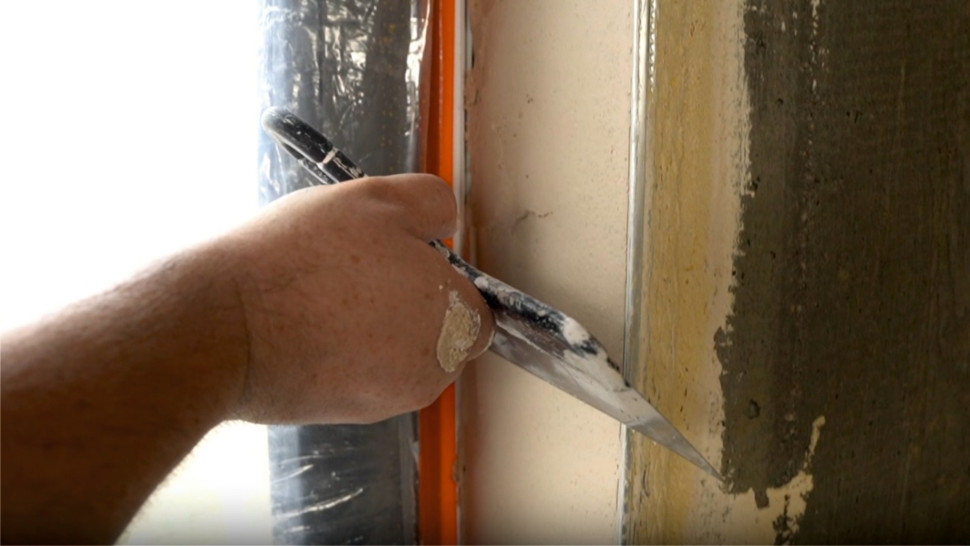

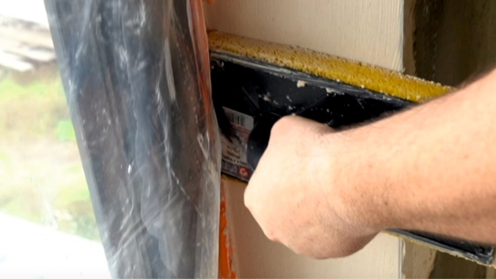

Wyrównanie i gąbkowanie
Po wstępnym związaniu tynku możemy przejść do wyrównania powierzchni. Używamy do tego pióra tynkarskiego lub pacy, przesuwając narzędzie po całej powierzchni glifów. Czynność kończymy w momencie uzyskania ostatecznie równej powierzchni. Ostatnim krokiem jest wygładzenie przy użyciu wilgotnej gąbki, którą przykładamy do wyrównanej powierzchni, aby wyciągnąć tzw. mleczko, które pozwoli wygładzić powierzchnię gipsu. Dzięki temu uzyskujemy idealnie gładką powierzchnię, gotową do dalszych prac wykończeniowych.
Wyrównanie powierzchni glifów.
Wygładzanie glifów przy użyciu wilgotnej gąbki.
