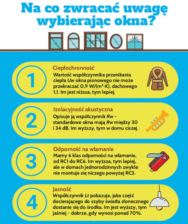

Infografika: Na co zwracać uwagę, wybierając okna?
Jaki parametr okna jest najważniejszy?
Współczesne okno ma być przede wszystkim ciepłe, czyli ma uniemożliwiać ciepłu ucieczkę z budynku. Jego izolacyjność termiczną opisuje współczynnik przenikania ciepła Uw, który pokazuje, jak dużo ciepła ucieka przez nie wskutek różnicy temperatury wewnątrz i na zewnątrz pomieszczenia. Zgodnie z przepisami, wartość Uw okna pionowego nie może przekraczać 0,9 W/(m²·K). Do niedawna o takiej stolarce mówiono energooszczędna, dziś to standard.
Warto zauważyć, że każdy z dwóch podstawowych elementów, z których składa się okno - czyli rama i przeszklenie - ma inną przenikalność cieplną. Przenikalność przeszklenia Ug jest mniejsza od przenikalności profilu Uf. Przeszklenie jest zatem cieplejszym elementem okna. Wypadkową Ug i Uf jest Uw, czyli współczynnik przenikania ciepła całego okna. To ten parametr, wyliczony odnośnie konkretnego produktu, a nie okna referencyjnego, powinien interesować inwestora. Co istotne, takie samo przeszklenie może trafić do ramy wykonanej z dowolnego materiału, więc różnice między oknami wynikają przede wszystkim z właściwości profili oraz proporcji powierzchni ram i przeszklenia.

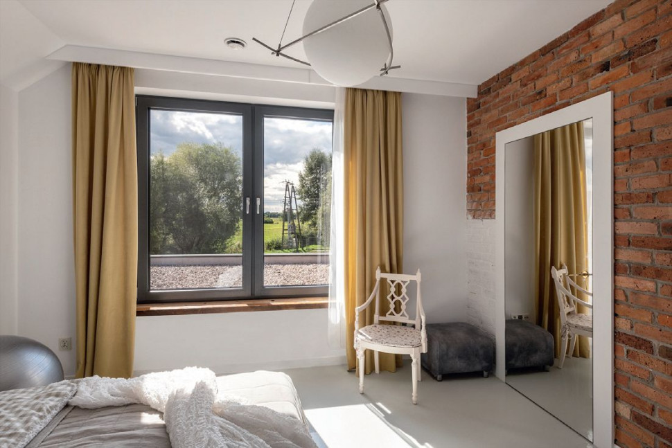

Jakie okna wybrać do domu w głośnym otoczeniu?
Izolacyjność akustyczną stolarki określa współczynnik Rw wyrażany w decybelach (dB). Im wyższy, tym okno lepiej tłumi dobiegające z zewnątrz hałasy. Standardowe okna mają Rw między 30 i 34 dB. W budynkach położonych przy ruchliwej ulicy, albo od strony sąsiada, który trzyma głośne psy, czy choćby w sypialni, przyda się stolarka o współczynniku wyższym, np. 40 dB.
Sypialnia z dużym oknem
Okna o podwyższonej izolacyjności akustycznej przydadzą się w sypialni. (fot. MS więcej niż OKNA)

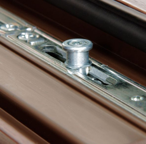

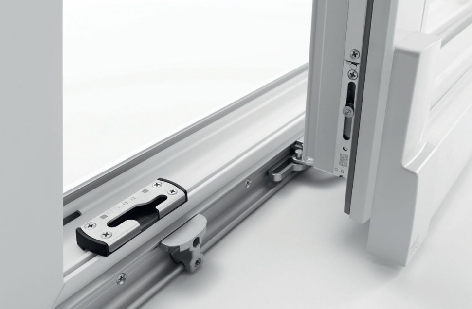

Okno antywłamaniowe, czyli jakie?
Czas, przez jaki okno stawia opór włamywaczowi, zależy od zastosowanych okuć i przeszklenia oraz zabezpieczeń dodatkowych. Trzeba mieć świadomość, że tzw. okna antywłamaniowe nie powstrzymają przestępcy, jedynie utrudnią mu wejście do środka.
Elementem okuć są rolki ryglujące, zwane grzybkami, które po zamknięciu skrzydła blokują się w zaczepach na ościeżnicy. Im więcej takich zaczepów na obwodzie okna, tym trudniej je wyważyć.
Opór włamywaczom ma stawiać również przeszklenie, dlatego w modelach antywłamaniowych montuje się szyby, laminowane kilkoma warstwami folii. Takie szkło bardzo trudno jest wybić - nawet stłuczone zostanie w ramie.
Polska Norma wyróżnia 6 klas odporności na włamanie (od RC1 do RC6). Stolarka w trzech najniższych klasach stawia opór tylko niezbyt dobrze przygotowanemu złodziejowi. Klasa druga i trzecia powstrzymają go przez 3 do 5 minut, pod warunkiem, że nie ma specjalistycznych narzędzi (może mieć śrubokręt albo scyzoryk). Przy wyższych klasach doświadczony włamywacz, wyposażony w łom, siekierę, albo wiertarkę, sforsuje okno w maksymalnie 20 minut. W domach jednorodzinnych zwykle nie montuje się produktów klas wyższych niż RC3.
Zabezpieczenie antywłamaniowe okna - grzybek
Im więcej takich grzybków na obwodzie okna, tym trudniej je wyważyć. (fot. MS więcej niż OKNA)

Pierwszy to współczynnik przepuszczalności światła Lt, pokazujący jaka część docierającego do szyby światła słonecznego zostanie przez nią wpuszczona do wnętrza. Jego wartość podaje się w procentach, a im jest wyższa, tym w pomieszczeniu będzie jaśniej. Dobrze, gdy współczynnik Lt wynosi ponad 70%. Kolejnym parametrem jest współczynnik przepuszczalności energii słonecznej g. Opisuje on, jaka część docierającej do okna energii słonecznej przeniknie do środka. Przeważnie g oscyluje koło 60%. Jeżeli zależy nam na ograniczeniu kosztów ogrzewania, powinien być jak najwyższy. Jednak im lepsza przepuszczalność energii słonecznej, tym większe ryzyko przegrzania pomieszczeń w lecie.

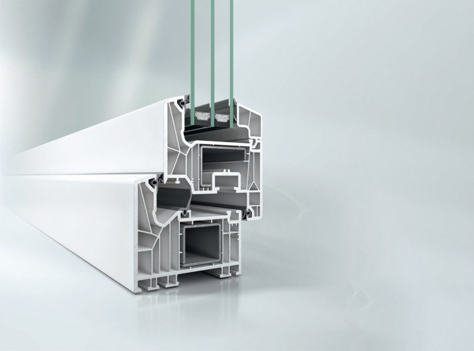

Jakie profile okienne są najpopularniejsze?
Ramy okienne produkuje się zwykle z tworzywa (PVC), drewna, ewentualnie aluminium. Najpopularniejsze i najtańsze są ramy plastikowe. Większość firm wytwarza je z gotowych profili, kupowanych u jednego z dużych dostawców.
Ich ciepłochronność wiąże się przede wszystkim z głębokością profilu, a nie z liczbą komór. Podstawowe profile mają głębokość 70 mm i 5 komór. Cieplejsze pakiety trzyszybowe trafiają do ram o głębokości 80-90 mm (komór mamy wówczas np. 7). Na izolacyjność cieplną wyrobu z PVC wpływa także materiał, z którego wykonano wzmocnienie usztywniające ramę. Najczęściej jest to stal, w wersjach energooszczędnych stosuje się kształtowniki z tworzyw sztucznych lub włókien szklanych. Niekiedy komory wypełnia się materiałem izolacyjnym.
Okna z PVC nie wymagają w zasadzie żadnych zabiegów pielęgnacyjnych, wystarczy je myć.
Okno z PVC
Najpopularniejsze są okna z PVC. (fot. Veka)

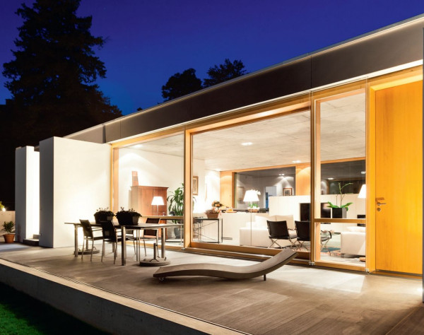

Okna drewniane wykorzystane do dużego przeszklenia tarasowego
Profile drewniane są sztywniejsze od tych z PVC, co jest istotne w przypadku dużych przeszkleń. (fot. Pozbud)

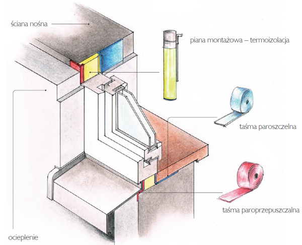

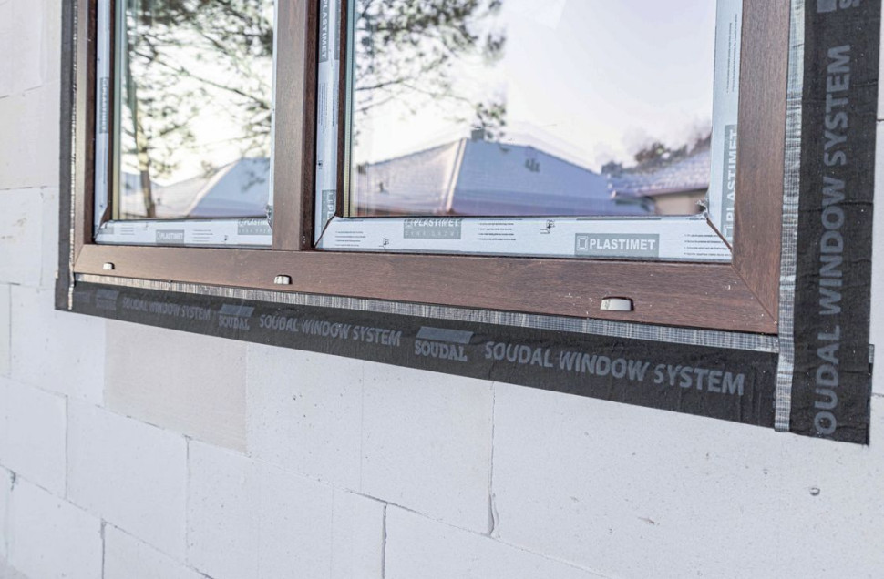

Jaki montaż zalecają specjaliści?
Prawidłowy montaż stolarki jest równie ważny, jak jej parametry. Niefachowe obsadzenie okien sprawi, że pieniądze wydane na lepszy produkt zostaną zmarnowane.
Okna kotwi się do muru, a przestrzeń między ścianą i ościeżnicą jest wypełniana pianką poliuretanową, która dobrze izoluje termicznie i akustycznie. W zalecanym obecnie montażu warstwowym (szczelnym) piana jest zabezpieczana od wewnątrz taśmą paroszczelną, od zewnątrz wodoodporną taśmą paroprzepuszczalną. W ten sposób powstają trzy warstwy - paroizolacyjna, która zapobiega wnikaniu w pianę wilgoci z domu, termoizolacyjna i paroprzepuszczalna, której zadaniem jest ochrona piany przed opadami i jednocześnie umożliwienie dyfuzji pary wodnej.
Schemat: Montaż warstwowy okna
Zdaniem specjalistów, szczelność połączenia wykonanego tym sposobem jest blisko dwa razy większa, niż w przypadku metody tradycyjnej.
Pod oknami układa się ciepłe parapety, czyli profile z twardego polistyrenu ekstrudowanego XPS (styroduru) lub twardego styropianu EPS. Eliminują one przedmuchy i mostki termiczne oraz zapobiegają powstawaniu zawilgoceń.
W zalecanym montażu warstwowym okna pianę zabezpiecza się od zewnątrz wodoodporną taśmą paroprzepuszczalną
W zalecanym montażu warstwowym pianę zabezpiecza się od zewnątrz wodoodporną taśmą paroprzepuszczalną. (fot. Soudal)

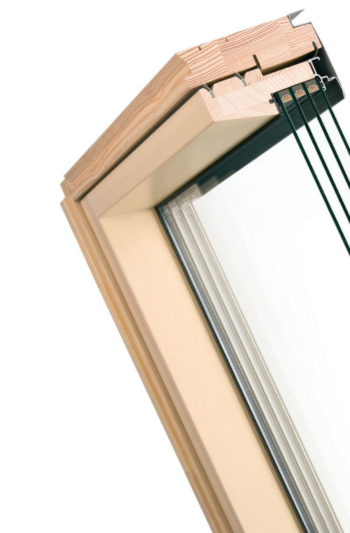

Czym okno dachowe różni się od pionowego?
Elementem, który odróżnia okno połaciowe od fasadowego jest kołnierz uszczelniający z blachy aluminiowej. W zestawie ze specjalnym fartuchem umożliwia prawidłowe odprowadzanie wody opadowej.
W stosowanych w oknach dachowych szybach zespolonych, na zewnątrz daje się szkło hartowane, odporne na uderzenia. Musi przecież przetrwać nawałnice, grad, obciążenie śniegiem.
Zgodnie z przepisami, współczynnik przenikania ciepła Uw ma wynosić w przypadku okna połaciowego maksymalnie 1,1 W/(m2·K). Na rynku znajdziemy nawet produkty o Uw = 0,6, są jednak dużo droższe.

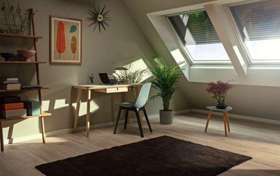

Okno dachowe - pakiet 4-szybowy i współczynnik Uw na poziomie 0,6 W/(m2·K)
Okna dachowe też mają być ciepłe, dla przykładu to ma pakiet 4-szybowy i współczynnik Uw na poziomie 0,6 W/(m2·K). (fot. Fakro)
Do produkcji okien dachowych wykorzystuje się drewno klejone warstwowo, zwykle sosnowe. Taki materiał nie paczy się i ma dużą wytrzymałość. Rama pokrywana jest bezbarwnym lakierem akrylowym albo białym poliuretanowym, o podwyższonej odporności na wilgoć. Do pomieszczeń wilgotnych (łazienka, pralnia), polecane są okna z ramami z wielokomorowych profili PVC, usztywnionych stalą. Profile PVC występują w kolorze białym, wykańcza się je również okleiną imitującą drewno.
Zewnętrzną część ramy, bez względu na materiał, z którego ją wykonano, zabezpiecza osłona z blachy, przeważnie aluminiowej, rzadziej miedzianej lub cynkowo-tytanowej.

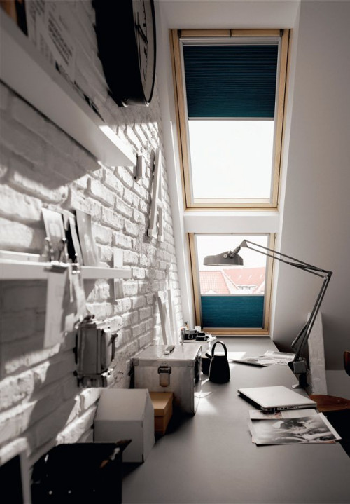

Okno dachowe w gabinecie
Okna dachowe umożliwiły zagospodarowanie nieużywanych wcześniej strychów. (fot. Velux)
Jakie mamy rodzaje okien dachowych?
Ze względu na sposób otwierania okna dachowe dzieli się na:
  • obrotowe - z osią obrotu skrzydła w połowie wysokości ościeżnicy (powinna wypadać na poziomie oczu stojącego człowieka). W pozycji otwartej górna część okna opuszcza się do wnętrza poddasza, pod połać dachową. Jeśli osadzono je nisko, trzeba uważać, żeby nie uderzyć się w głowę. Ten rodzaj jest najpopularniejszy i najtańszy;
  • wysokoosiowe/o podwyższonej osi obrotu - oś obrotu jest w ¾ wysokości ościeżnicy, a po otwarciu górna część skrzydła mieści się w grubości połaci dachowej. Stosuje się w nich siłowniki, wspomagające unoszenie skrzydła, co podnosi ich cenę;
  • uchylne - z osią obrotu w górnej krawędzi ramy. Trudno je myć - żeby było łatwiej, trzeba montować dwa obok siebie. W oknach uchylnych montuje się sprężyny lub siłowniki, uniemożliwiające ich przypadkowe zamknięcie;
  • uchylno-obrotowe - mają dwie osie obrotu, w połowie wysokości ościeżnicy do obracania o 180º i w górnej krawędzi do uchylania o kąt 35-45°. Są najbardziej skomplikowane i najdroższe.

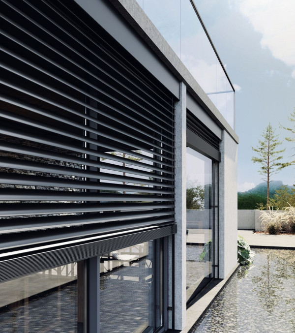

Czym żaluzje fasadowe różnią się od rolet?
Fasadowe żaluzje montuje się na ogół pod tynkiem, do górnej ramy okna lub nad nim. Chronią przed słońcem i zabezpieczają dom przed nadmiernym nagrzewaniem, w czym są podobne do rolet. Ale w przeciwieństwie do nich pozwalają w większym zakresie regulować dopływ światła. Ich aluminiowe lamele można nie tylko podnieść lub opuścić, ale także ustawić pod różnym kątem i dzięki temu mniej lub bardziej zaciemnić wnętrze. Opuszczone i ustawione poziomo zapewniają prywatność i jednocześnie widok na otoczenie.
Żaluzje fasadowe
Żaluzje fasadowe umożliwiają regulowanie dopływu światła do wnętrza. (fot. Aluprof)

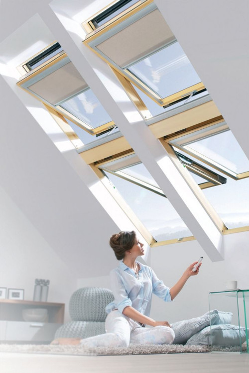

Dlaczego w oknach pojawiła się automatyka?
Jako pierwsze zautomatyzowano okna dachowe. I nie należy się dziwić - niekiedy montuje się je bardzo wysoko (nad salonem z antresolą, klatką schodową), gdzie bez drabiny nie ma do nich dostępu. Automatyczne otwieranie i zamykanie jest w takim przypadku niezastąpione.
Sterowanie oknami dachowymi za pomocą pilota
Utrudniony dostęp do wysoko umieszczonych okien połaciowych? Automatyka jest tu niezastąpiona. (fot. Fakro)
Zdalnie sterowane okno połaciowe nie różni się specjalnie od tego bez elektroniki. Wszystkie mechanizmy (silnik, sterownik, czujnik deszczu) są ukryte w jego konstrukcji.

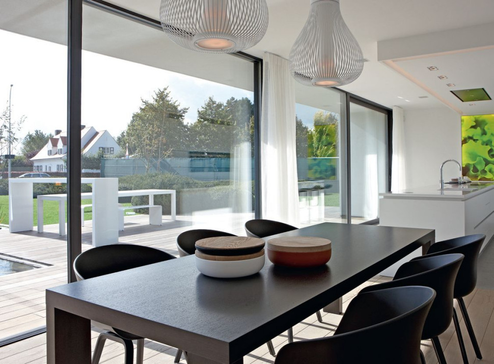

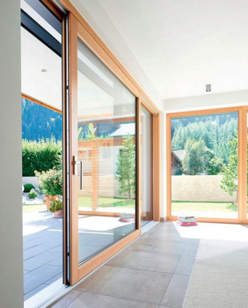

Gdy idzie o okna fasadowe, to elektryczne napędy znajdują zastosowanie przede wszystkim w dużych, przesuwnych i podnoszono-przesuwnych drzwiach tarasowych. Tu przyczyną jest znaczna waga skrzydła - dochodząca do 400 kg.
Duże okno tarasowe z napędem
W dużych oknach przesuwnych i podnoszono-przesuwnych napęd instaluje się ze względu na ich znaczną wagę. (fot. Siegenia)
Elektryczny napęd da się założyć w stolarce wykonanej z każdego materiału: PVC, drewna, aluminium. Przewody i silniki ukrywa się zwykle wewnątrz profilu, co sprawia, że modele sterowane elektrycznie mają grube ramy. Napęd można ukryć także we wnęce w posadzce. W domu inteligentnym, wyposażonym w stację pogodową, okna tarasowe mogą zamykać się samoczynnie, np. z powodu deszczu.
