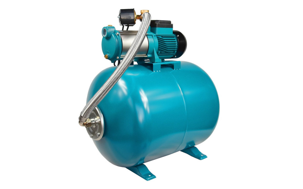

Podstawowa kwestia to wybór pomiędzy zestawem hydroforowym z tzw. pompą samozasysającą albo pompą głębinową. Pierwszy wariant przez lata dominował w domach jednorodzinnych, głównie ze względu na niską cenę i prostą konstrukcję. Mamy tu pompę zblokowaną razem ze zbiornikiem hydroforowym (ciśnieniowym). Ze studnią łączy ją tylko rura ssawna. Wielkości i kształtu pompy nic bardzo nie ogranicza.

Każda pompa samozasysająca, czyli taka w typowym zestawie hydroforowym, ma ograniczone możliwości, jeżeli chodzi o tzw. wysokość ssania, czyli różnicę wysokości pomiędzy pompą oraz poziomem lustra wody w studni. Teoretycznie maksymalna wysokość ssania wynosi ok. 10 m. Praktycznie przyjmuje się zaś się 7–8 m, chociażby ze względu na niedoskonałość uszczelnień w urządzeniu.
Ograniczenia głębokości z jakiej taka pompa może zasysać wodę nie da się przy tym znieść, nie pomoże np. założenie pompy o większej mocy. Jest to bowiem bezpośrednia konsekwencja praw fizyki. Podciśnienie na króćcu zasysającym wodę może co najwyżej równoważyć ciśnienie atmosferyczne. Inaczej otrzymalibyśmy pompę próżniową, jednak woda w strefie tak obniżonego ciśnienia - zamiast normalnie płynąć - zaczęłaby parować i wrzeć, zaś zawarte w niej pęcherzyki gazu gwałtownie by się rozszerzały (kawitacja). Z kolei pomp głębinowych ten problem nie dotyka, bo przecież są one cały czas zanurzone poniżej poziomu lustra wody. Wysokość ssania jest więc zerowa.
