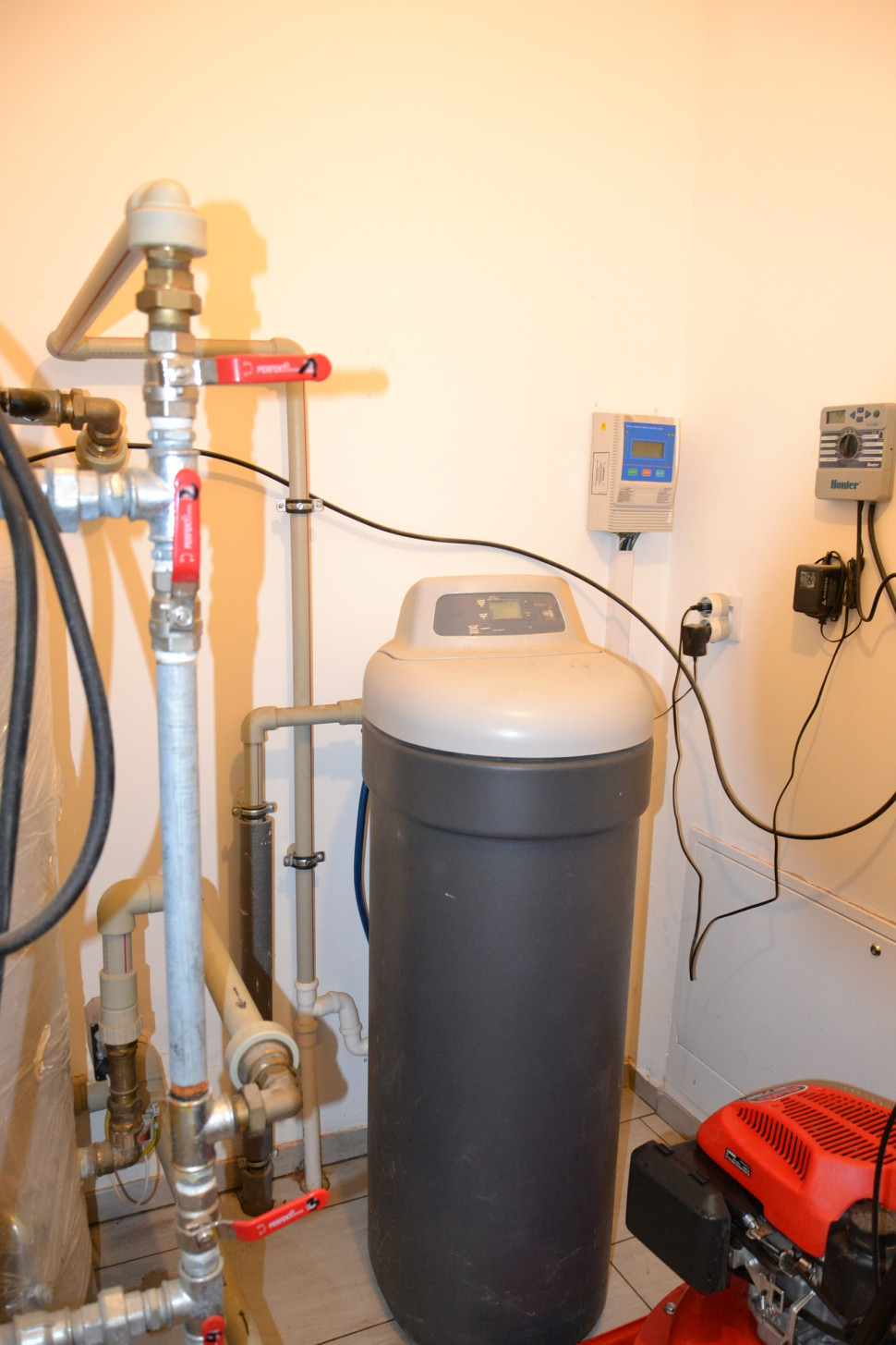

Wodę z wodociągu uzdatnia urządzenie multifunkcyjne ze zmiękczaczem i automatyką
Wodę z wodociągu uzdatnia urządzenie multifunkcyjne ze zmiękczaczem i automatyką.

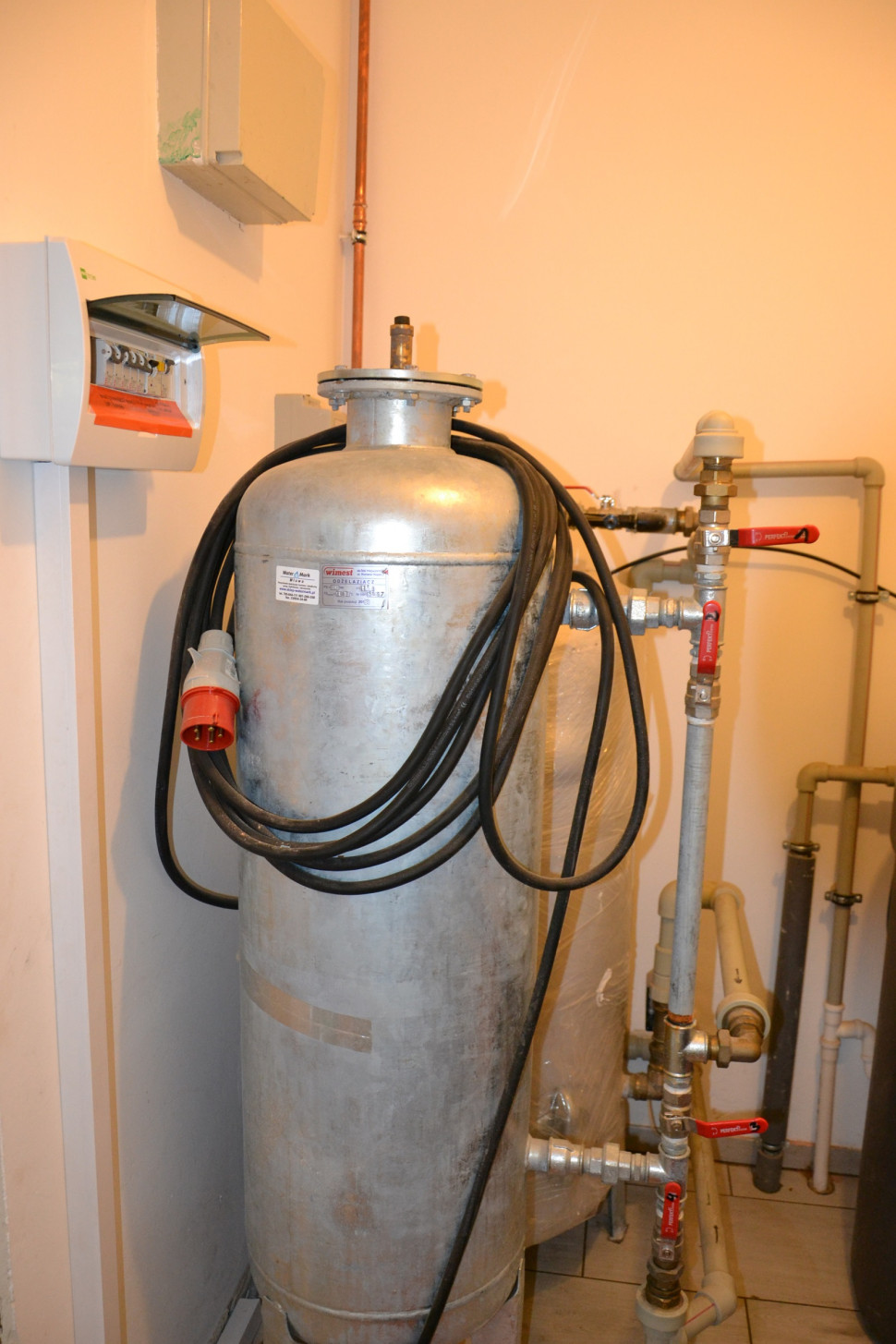

Za hydroforem umieszczono filtr odżelaziający (dotyczy wody ze studni)
Za hydroforem umieszczono filtr odżelaziający (dotyczy wody ze studni).
