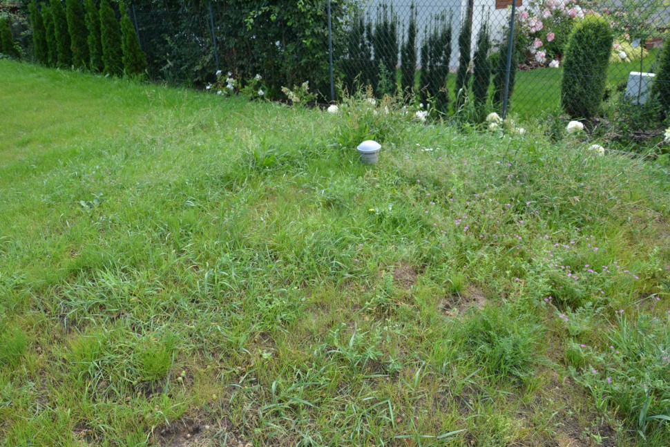

Pakiety filtrujące o łącznej długości 26 m ułożono w niskim kopcu i zakończono kominkiem napowietrzającym
Pakiety filtrujące o łącznej długości 26 m ułożono w niskim kopcu i zakończono kominkiem napowietrzającym.

  • Generalny wykonawca jest skrupulatny i ostrożny. Wolał nie zagłębiać drenażu w rodzimym podłożu, tylko w usypanym kopcu filtracyjnym. Oczywiście, nie chcieliśmy mieć zbyt wysokiego nasypu, dlatego ucieszyliśmy się z wiadomości, że wystaje z ziemi na 50 cm i nie zakłóca widoków na posesji. Wygląda naturalnie, jakby był tu od zawsze. Prowadzący budowę wraz z wykonawcą oczyszczalni zadbali jeszcze o niewielki rozmiar kopca, wybierając technologię wykorzystującą pakiety filtrujące z tworzywa sztucznego. Zastępują one klasyczny drenaż, z rur i żwiru o frakcji 16/32 mm, ale dodatkowo mają ogromną zaletę - rury nie muszą być tak długie, jak tradycyjne dreny. Są krótsze o połowę. To właśnie dzięki temu kopiec jest mały.
    Jak wyglądają pakiety, wykorzystane w układzie oczyszczania ścieków? Są wykonane z polietylenu, mają średnicę 30 cm i każdy z nich składa się z kilku sklejonych ze sobą węższych rur o strukturze bardzo grubej firany. Podłączone są do nich rury wychodzące ze studzienki rozdzielczej. Całkowita długość pakietów to 26 m, z tym że ułożono obok siebie 2 pakiety po 13 m. Na razie obsługa układu jest śladowa - po wpuszczeniu startowych bakterii, dozujemy kolejne raz w miesiącu. Kontrolujemy pracę pompy w przepompowni. Jeszcze nie opróżnialiśmy osadnika gnilnego, zrobimy to przed zimą.

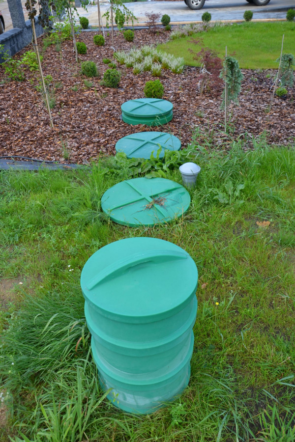

Układ oczyszczający złożony jest z dwóch podziemnych zbiorników i drenów z pakietami
Koszty montażu oczyszczalni drenażowej z dofinansowaniem:
  • budowa - badanie geotechniczne 500 zł,
  • montaż oczyszczalni z robocizną 7800 zł minus dotacja około 3000 zł;
  • eksploatacja - preparat bakteryjny jedno opakowanie 38 zł.
